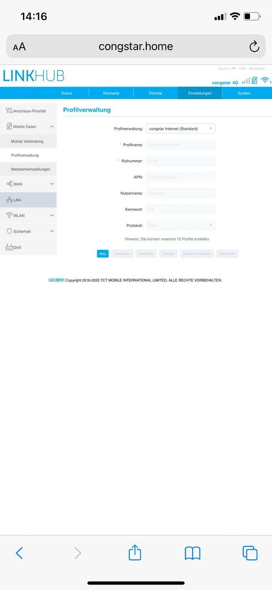

APN .... Ich habe hier jetzt einen screenshot von LinkHub/ Profil. Da ist eingestellt als Profil Congstar Internet (Standard). Alternativ lässt sich noch auswählen Telekom Internet. Das ist dann auch der Profilname.
Rufnummer +99#
Unter APN eingetragen : internet telekom
Benutzername congstar, Kennwort nicht angezeigt, Protokoll PAP (CHAP lässt sich drop-down auswählen).
Das sind die Einstellungen nach Reset. IP,WINS,DNS bzw. APN statisch Einstellungen sehe ich nicht.
Ich könnte jetzt höchstens meinen Vater darum bitten, die Einstellungen die an sehen kann so wie du oben angegeben hast zu ändern. Kann mich aber dunkel von letzter Woche dran erinnern, als ich selber vor Ort war, dass bis auf die beiden Auswahlmöglichkeiten Profil (Congstar/ Telekom) und Protokoll alles fix war, auch wenn ich auf "bearbeiten" gegangen bin.

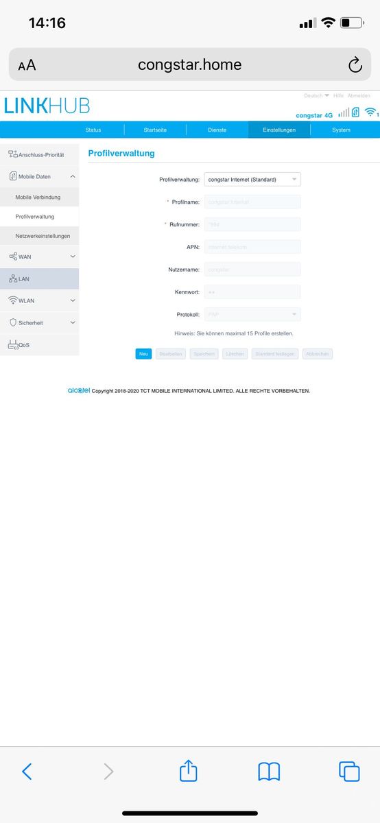

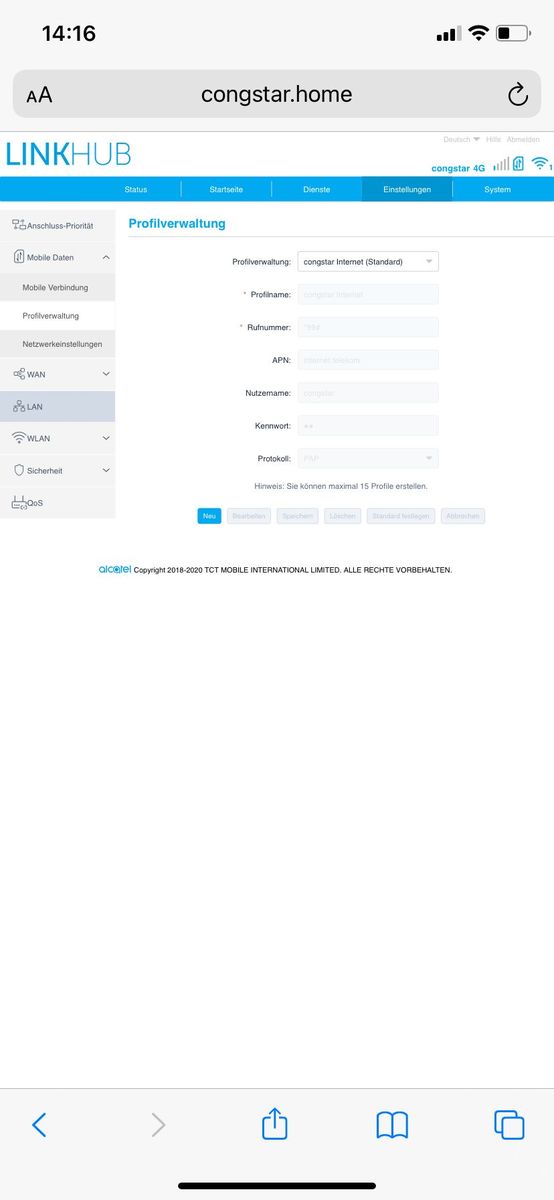

Tja, und das Menü Profilverwaltung sieht so aus (wie oben geschrieben).
Ich hänge den Screenshot mal an, hat leider eine katastrophale Auflösung (hab ich per WhatsApp bekommen). Die "leeren" Felder sind mit den Daten die ich oben geschrieben hatte gefüllt - leider ein so helles Grau, dass hier nix erkennbar ist.
also da steht (voreingetragen):
Profilname Congstar Internet
Rufnummer *9#
APN internet telekom
Nutzername congstar
Kennwort ** -

Das war so eingetragen - bzw. das ist der Zustand nach dem Reset. Könnte mich aber auch nicht erinnern, dass ich nach der Lieferung damals jemals am Profil rumgefummelt hätte.
Theoretisch könnte ich ihn nochmal bitten, auf "Internet Telekom" (Dropdown Feld Profilverwaltung) und Protokoll auf CHAP umzustellen. Das wird bei ihm aber heute nichts mehr, erst morgen früh.
