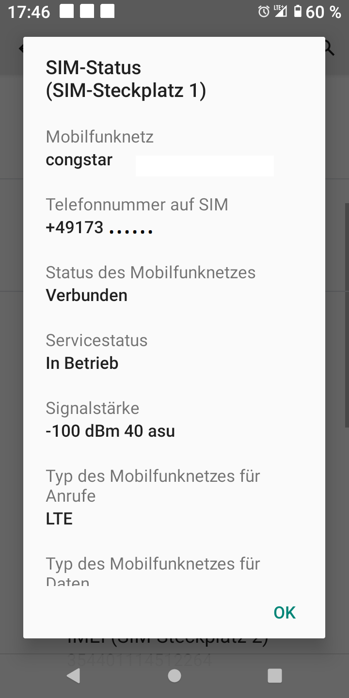

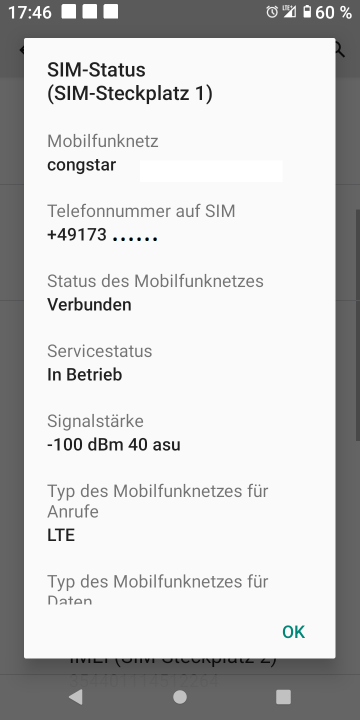

Im. Ich gucke und gebe Feedback. Meinst du das Menü, in dem die SIM Karten Slots aufgeführt sind? Das ist mir nichts aufgefallen. Nur, dass die SIM im Slot 2 war, aber das sollte ja egal sein, oder? Ich hab sie Mal in Slot 1 gesteckt.
stecke die sim Karte in slot 1.
Und die sd Karte ist egal welcher Hersteller, das nur SanDisk funktionieren würde und nicht samsung ist quatsch. Ich nutze nur samsung sd Karten in allen Handys. Achte mal darauf das du mal mit den finger über die Kontakte von der sd Karte wischt oder nehm einen weichen Lappen dafür, vlt ist da einfach nur bissel schmutz drauf das es ein Kontakt problem ist. Dann lege die sd Karte wieder ins Handy und gucke ob sie erkannt wird.
SIM steckt jetzt in Slot 1.
