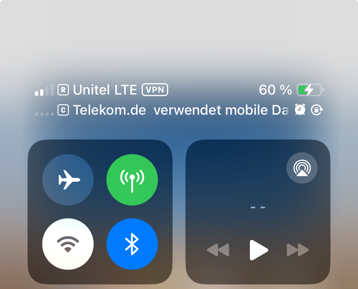

    Ich habe nochmal einen Screenshot angehangen. Wenn ich nicht im WLan bin, dann gibt es den Zusatz „Telekom.de verwendet mobile Daten“. Das Handy nutzt definitiv nur die mobilen Daten der lokalen SIM. Bin ich dann auch im „WLan Call“ nur mit mobilen Daten?

  • Ich habe nochmal einen Screenshot angehangen. Wenn ich nicht im WLan bin, dann gibt es den Zusatz „Telekom.de verwendet mobile Daten“. Das Handy nutzt definitiv nur die mobilen Daten der lokalen SIM. Bin ich dann auch im „WLan Call“ nur mit mobilen Daten?
    Guten Morgen,
    Nein. Dann bist du nicht im WLAN und hast somit kein WLAN Call.
    Es ist wie merlin1986 geschrieben hat am besten Flugmodus und WLAN an um auf Nummer sicher zu gehen.
  • joerg2 Danke. Kannte das Feature noch nicht dass es auch mit WLAN Call über die Daten der anderen SIM gehen kann. Wieder was dazu gelernt.
    Allerdings ist auf dem Screenshot von @Hendrik2403 kein WLAN Call zu sehen sondern nur dass mobile Daten genutzt werden.
    Mir wäre das zu unsicher und ich würde nach wie vor in Flugmodus gehen und dann WLAN einschalten um WLAN Call zu erzwingen.
  • Flosse08
    Ja, sicherer ist auf jeden Fall der Flugmodus. Die Abbildung bei Teltarif ist da etwas missverständlich. Normalerweise steht da nichts weiter mit WLAN Call, sondern nur "Telekom.de verwendet mobile Daten..."
    Habe noch zwei Screenshots dazu gefunden

  • Danke für die Screenshots. Hatte nach dem Beitrag bei teltarif das missverständlich aufgenommen.
    Schade auch dass es im iOS Benutzerhandbuch keine Details zu dem Feature gibt. Habe zumindest keine gefunden.
  • Das „telekom.de verwendet mobile Daten“ muss auf die mobilen Daten der anderen SIM zurückgreifen.
    Da ich bei Congstar einen prepaid Tarif habe und mich gerade in Laos befinde, habe ich mit der Congstar SIM gar keinen Empfang. Nicht mal SMS oder Telefon.
    SMS Empfang hat mit „telekom.de verwendet mobile Daten“ funktioniert. Ich werde mal ein Telefonat zu einer deutschen Nummer probieren und Feedback geben.
    Dieser Beitrag wurde bereits 1 mal editiert, zuletzt von Hendrik2403 (9. Februar 2024 um 16:32)
  • Ich habe gerade mit meiner Congstar-Nummer ein Telefonat zu einer deutschen Nummer geführt mit „telekom.de verwendet mobile Daten“ der Hauptsim aus dem Reiseland.
    Zur Sicherheit weniger als eine Minute. 😄
    Meinem Guthaben wurden lediglich 9 Cent abgezogen - also funktioniert der WLan Call auch über mobile Daten der Haupt-Sim. Ein Risiko bleibt jedoch bestehen, sollte das Telefon doch über Roaming telefonieren…
