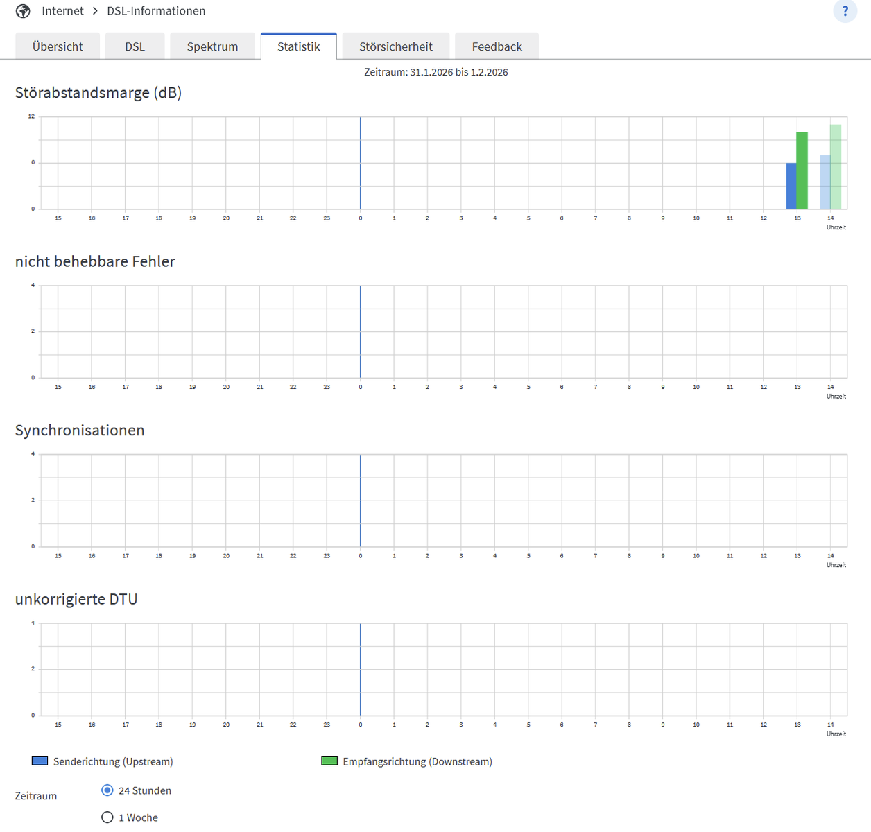

    Wegen der Abbrüche, wenn du auf http://192.168.178.1/#/dsl/graph gehst, sind dort bei "Synchronisationen" Balken zu sehen, oder ist da alles leer?
  • Eher nein.
    Wenn ich wüsste welche, gerne.
    Die Störung kommt und geht in milisekunden und bricht mir die Verbindungen weg.
    Die Störung ist bei allem außer websites, da man da passive nur eine Seite aufhat. Ich kann natürlich auch die paar Sekunden treffen und dann eine website versuchen aufzurufen. Dann passiert dort garnichts. Streaming wie Netflix funktioniert, weil es da ein Buffering gibt, welches vorladen kann.
