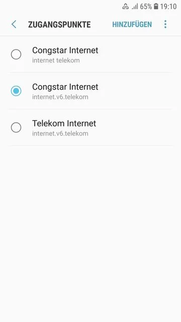

      hinterleg bitte mal deinen vollen Namen im Forenprofil, damit ich mir das im Kundenkonto ansehen kann :) . Hast du auch bereits mal die APN Daten manuell eingestellt und sichergestellt, dass 4G im Handy aktiv ist? Mobil surfen mit congstar - manuelle Einstellungen zum mobilen Internet / APN

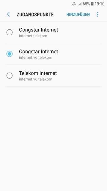

      hallo conny, danke für deine antwort! habe es überprüft, 4G im handy aktiviert, apn daten manuell. wo ich die home spot daten überprüfen kann-wie es im link von deiner antwort beschrieben ist - konnte ich aber nicht herausfinden (statisch/dynamisch etc).

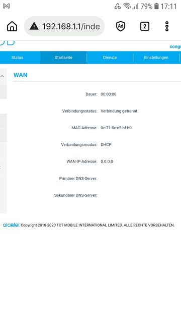

      ich habe mich wie gestern auf die konfigurationsoberfläche des routers eingewählt, dort wird auf einmal 2G angegeben statt vorher 4G.
      jetzt leuchtet auch das blaue licht am router bei "network" nicht mehr, es ist aus. es gelingt mir nicht, an den routereinstellungen etwas zu verändern, z.b. nochmal bei netzwerkeinstellungen auf "manuell"/ "nur 4 G" zu gehen.
      es geht lediglich "manuell" oder "automatisch" und dann "2G/3G/4G automatisch" zum anwählen, es lädt dann aber endlos und es ändert sich nichts.

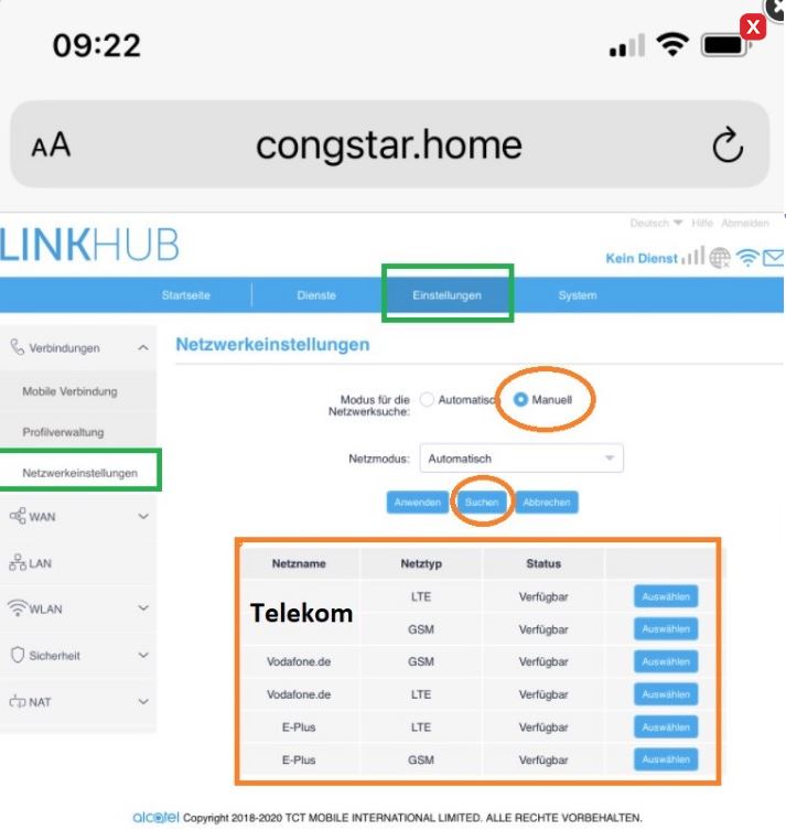

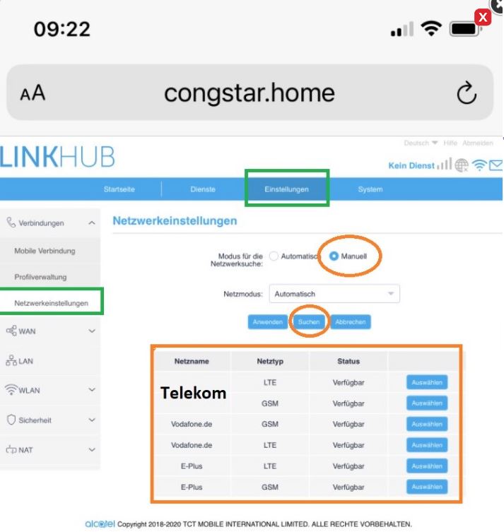

      Du kannst übrigens die APN Daten auf der Routeroberfläche unter Netzeinstellungen finden, ich häng dir gleich auch mal ein Bild an, wo du den Netztyp änderst. Versuch das vielleicht mal und mach ansonsten bitte einen Werksreset -> Nutze eine Nadel oder ähnliches und stecke diese ein paar Sekunden in den Reset- Steckplatz. Ansonsten auch über die Oberfläche: Einstellungen/ System -> Zurücksetzen.

      die netzwerkeinstellungen sehen bei mir ein bisschen anders aus, aber habe es so durchgeführt wie beschrieben - ich konnte eigentl nur eine option wählen, da war kein netzname angegeben, aber es wurde 4G und verfügbar angezeigt. alles andere war entweder ein anderer netzanbieter bzw 2G.

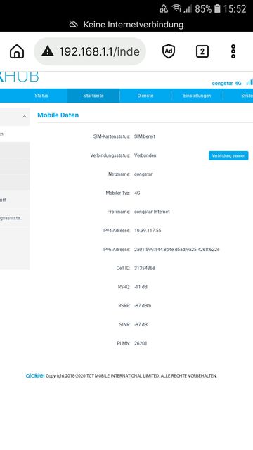

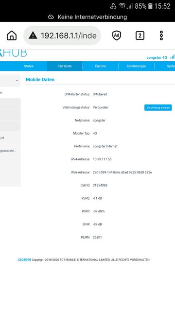

      Kannst du mir auch eventuell dann einmal die Verbindungsseite (mit dem Button "verbinden" und der Cell-ID) hier als Screenshot reinsenden?
      Grüße Conny

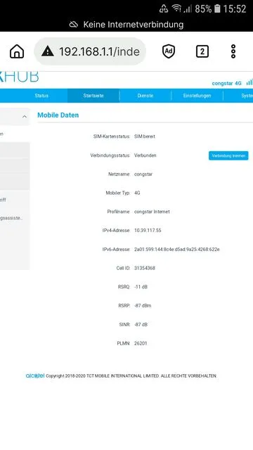

      hallo conny, ich habe den reset gemacht, dann eine wlan verbindung probiert (mit ursprungspasswort), dann auf der routeroberfläche die einstellungen nochmal überprüft bzw vorgenommen wie empfohlen...das hatte ich auch gestern nach kontakt mit der hotline so gemacht. bisher leider alles erfolglos :(
      ich bin mir nicht sicher, ob ich richtig verstanden hab, wovon du den screenshot möchtest:-) aber auf der seite, die ich dir anhänge, steht was mit verbindungen und cell- ID ;) hoffe es ist irgendwie lesbar!

      Hallo kate8 ,
      vielen Dank für den Screenshot. Die Verbindung stimmt mit der mir angezeigten überein. Der Router ist also im Mobilfunknetz registriert und hat eine IPv4- und IPv6-Adresse zugeordnet bekommen.
      Ich würde das Problem ja im WLAN verorten. Hier wurmt mich aber, dass die Verbindung auch auf dem Smartphone nicht möglich ist.
      Vielleicht packe ich mal etwas früher an: Du nutzt den Homespot an deiner bei uns hinterlegten Nutzungsadresse?
      Ansonsten käme in beiden Endgeräten ja nur die SIM-Karte als Fehlerquelle in Frage. Da jedoch eine aktive Verbindung vorliegt, kann es das nicht sein. Auch eine Router-Reparatur erscheint mir nicht sinnvoll, wenn der Fehler sich auf einem Smartphone replizieren lässt.

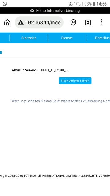

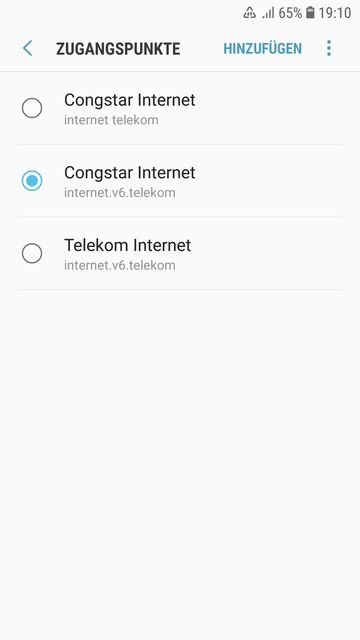

      ich hänge euch mal noch screenshots an -
      einmal ob ich mit dem smartphone im richtigen netz bin bzw welches ich nehmen soll. habe alle durchprobiert, aber es ändert nichts am wlan problem.

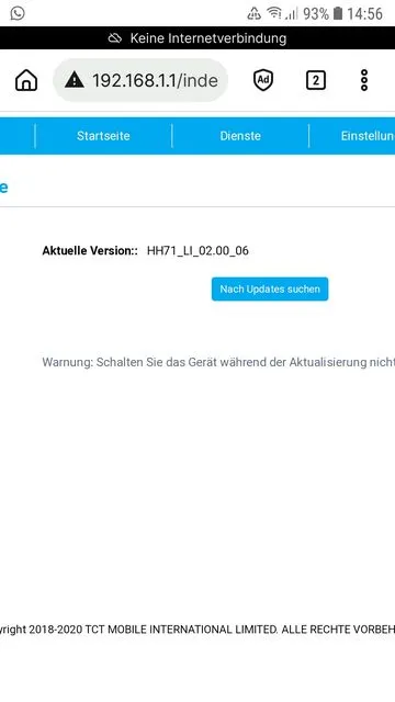

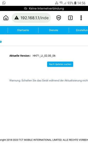

      und ich habe versucht, beim router ein update zu machen. da habe ich die meldung bekommen dass dies nicht möglich ist. hänge einen screenshot von der aktuellen version an, vllt liegt es daran?

      Internet.v6.telekom ist richtig. Falls es bei Seiten mit IPv4 Probleme gibt oder man keine IPv4 Adresse bekommt kannst du den Zugang Internet Telekom auswählen. Aber du hast ja beide IPv4 und IPv6 zugewiesen bekommen.

      IPv6 von congstar passt soweit. Dass er nicht updaten kann, kann natürlich auch damit zusammenhängen, dass der Router eben keine Verbindung aufbauen kann.

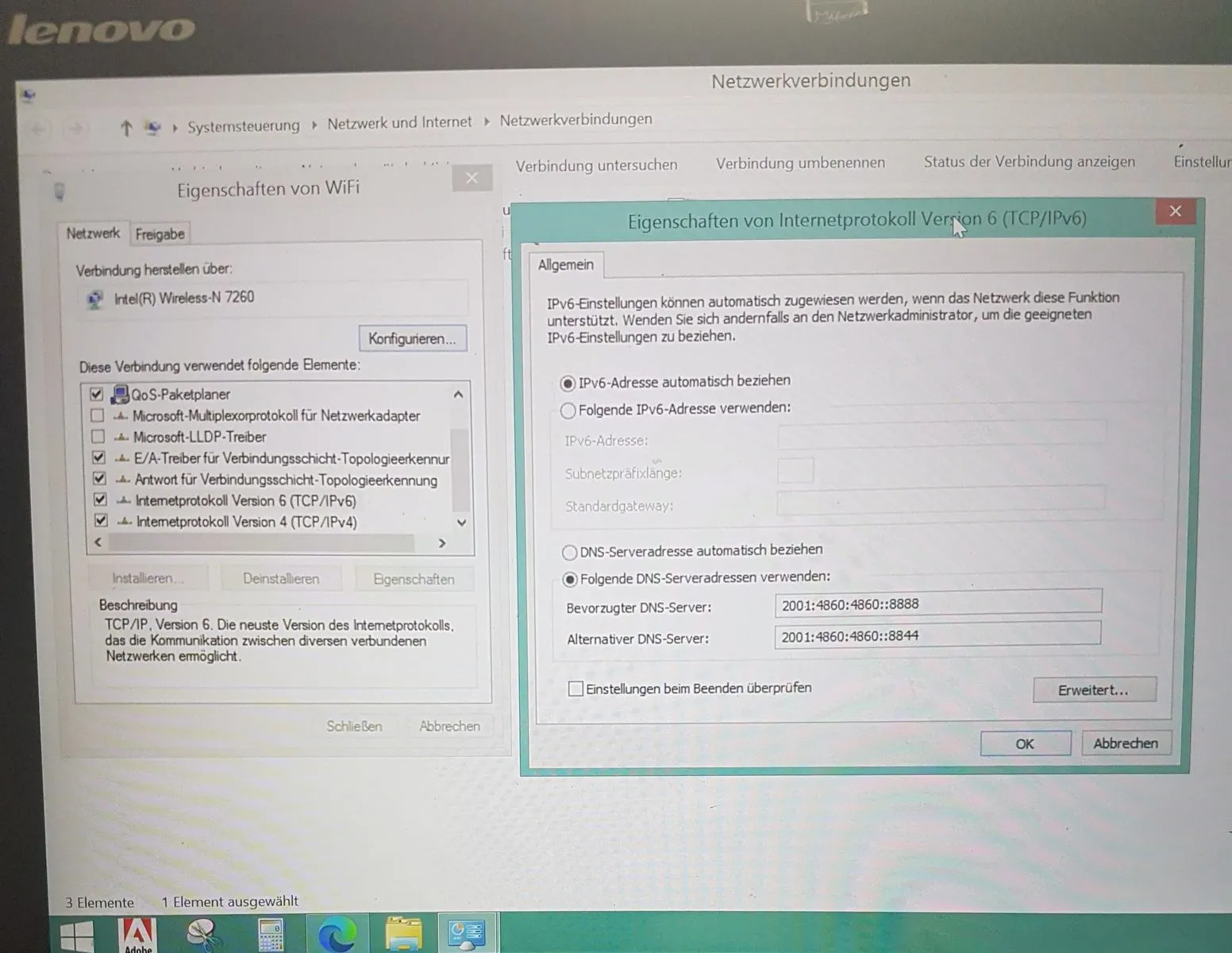

      Hi!
      Ich vermute das Problem weder am Router selbst, noch an der SIM-Karte.
      Wer hat alles Zugriff auf den Router?
      Gibt es weitere Geräte, z.B. einen VPN Router?
      Hast du "Sicherheitssoftware" auf dem Smartphone und dem Laptop installiert?
      Ich vermute am ehesten ein DNS Problem.
      hallo zyrous,
      auf den router habe nur ich zugriff und es gibt keine weiteren geräte.
      auf dem handy&laptop habe ich jeweils ein kostenfreies antivirenprogramm installiert z.b. AVG antivirus.
      hatte bisher nie derartige probleme, auch die fehlermeldung so noch nicht ("internet steht evtl. nicht zur verfügung")
      DNS musste ich googeln :) klang alles recht kompliziert...habe den begriff bei "einstellungen" im handy in die suchleiste eingegeben, dazu nichts gefunden...
      ich frage mich warum es auf einmal so ein problem gibt, keine änderungen etc vorgenommen, alles wie immer.
      danke dir und viele grüße
