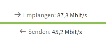

  • Das Problem besteht immer mal wieder das die Geschwindigkeit bis auf 20-50 MBits (Upload stabil bei 40-50runter )geht. Dann mal wieder auf 160. hört aber nicht keine Ahnung was das Problem mit der Leitung ist.
    Immer ein hin und her. Sehr seltsam

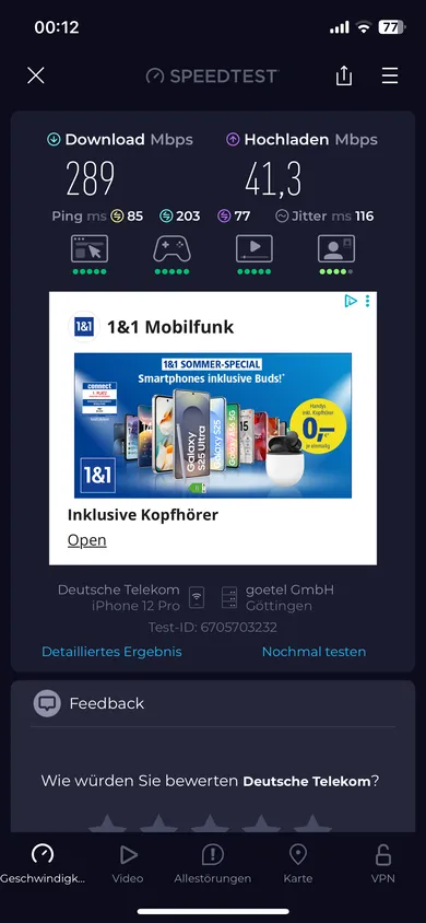

  • Ich will ja nix sagen, aber Speedtest im WLAN, naja, kann man in die Tonne kloppen.
    Da sehe ich, das über 2 verschiedene Server geprüft wurde. (Göttingen, Wolfsburg)
    Daher, wenn der eine überlastet ist, gehts nach unten.

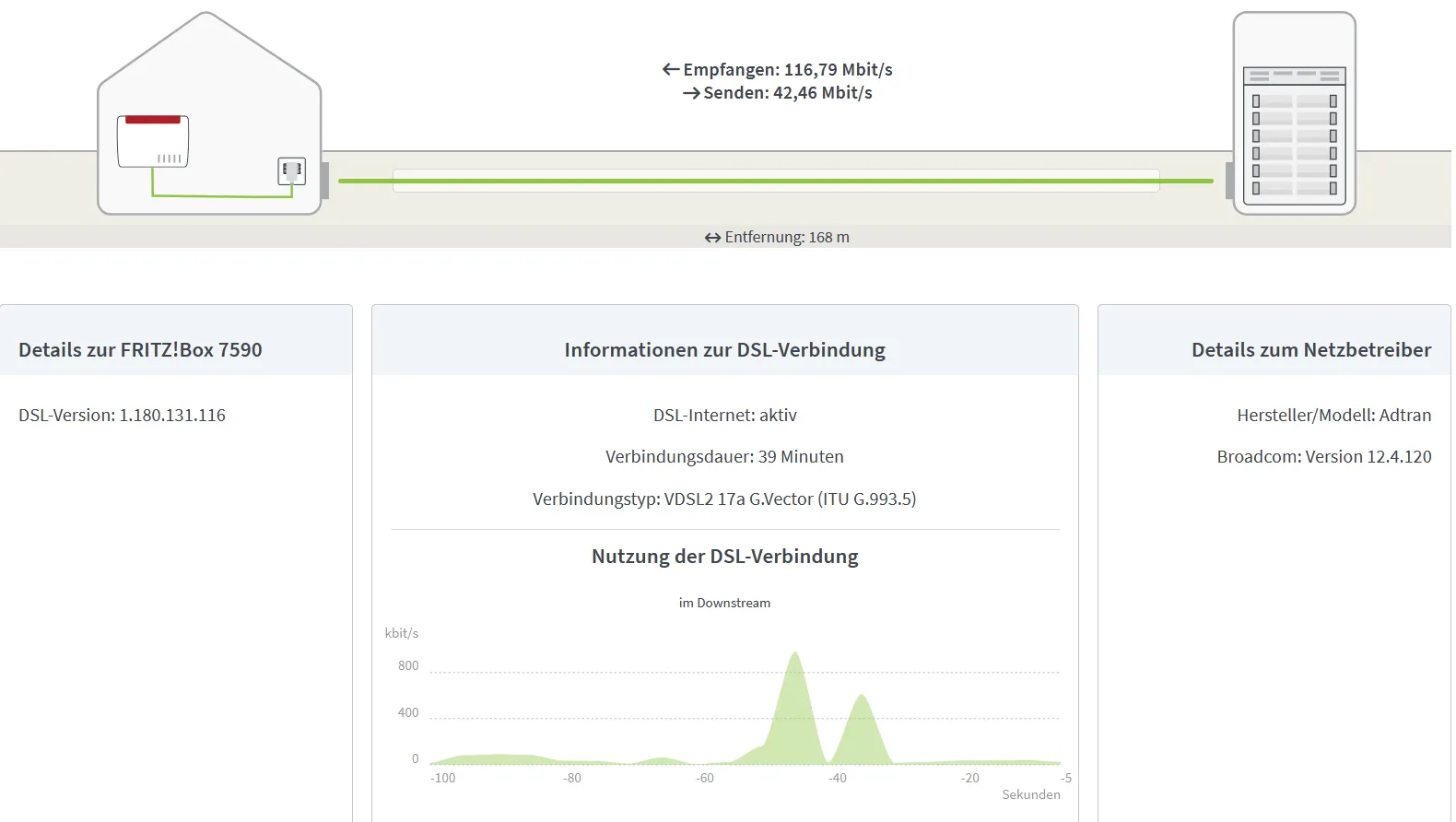

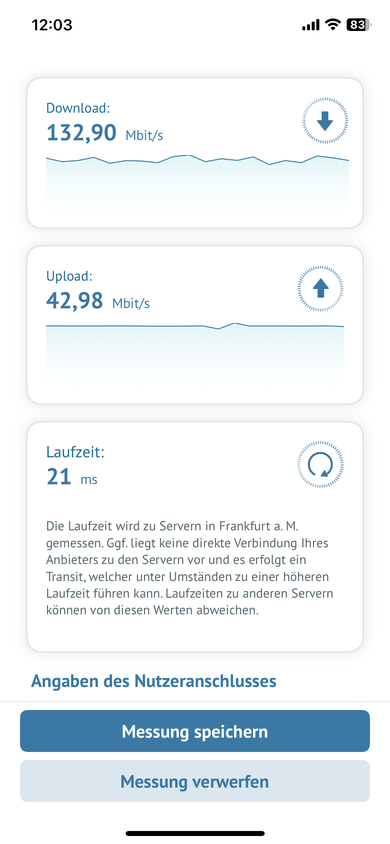

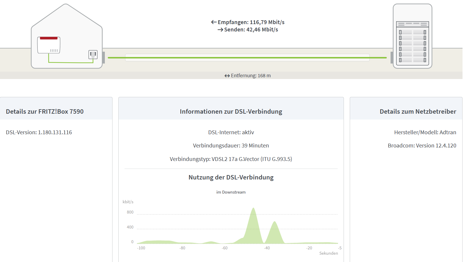

  • Und leider immer noch keine Angabe wie der unbekannte Router synchronisiert @Buedde01.
    Und Speedtest nur über die Seite der BNetzA. Alles andere ist nettes Spielzeug.
  • @Buedde01 ein Hinweis in eigener Sache: Du postest oft 2-3 Antworten direkt hintereinander. Packe deine Antworten doch bitte immer in eine Antwort und mache nicht 3 Beiträge daraus. So wird das Forum leider etwas unübersichtlich... Ich habe deine letzten 3 Antworten wieder in einen Beitrag vereint.
    Was zeigt dir denn die Fritz!Box an, wie sie synchronisiert? Sieht man direkt auf der Hauptseite nach der Anmeldung:
