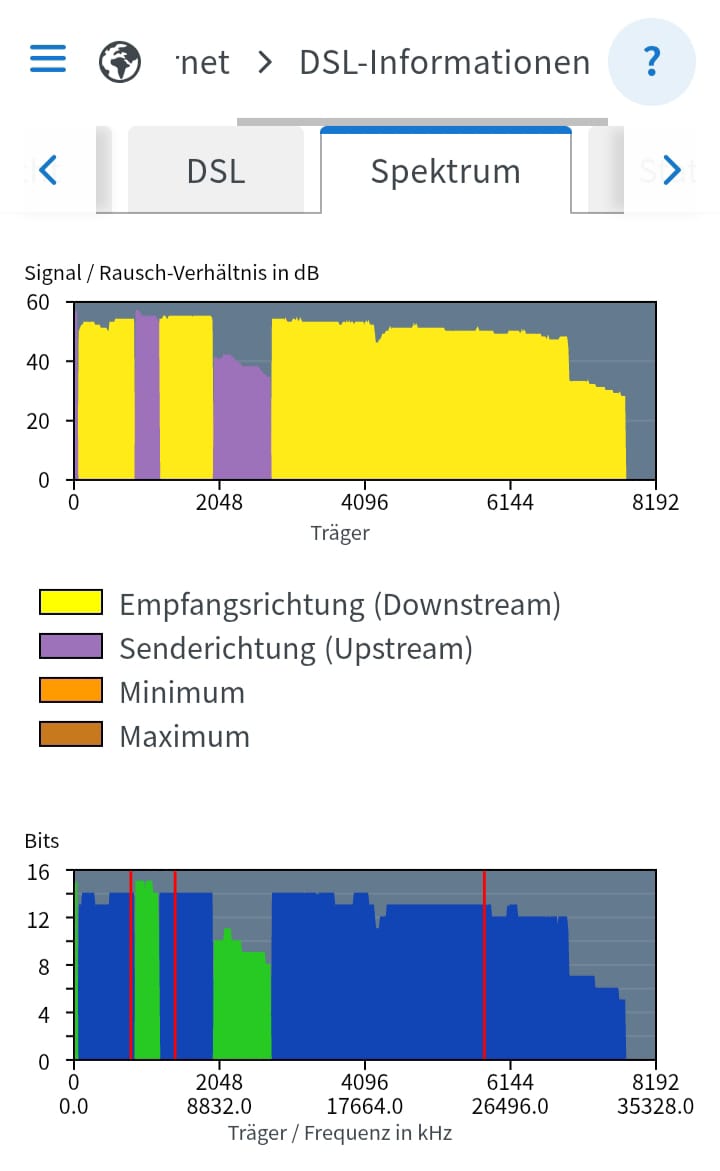

Ja keine Ahnung warum da keine Daten zu finden sind. Vielleicht weil ich derzeit keine Verbindung habe?
Ich hoffe Congstar kann das Problem schnell Beheben wie gesagt das Problem besteht mittlerweile schon seit mehreren Tagen.
Zum Glück hab ich die Flex Variante gewählt so kann ich den Vertrag jederzeit Kündigen.
Bitte dann wenn wieder DSL geht.

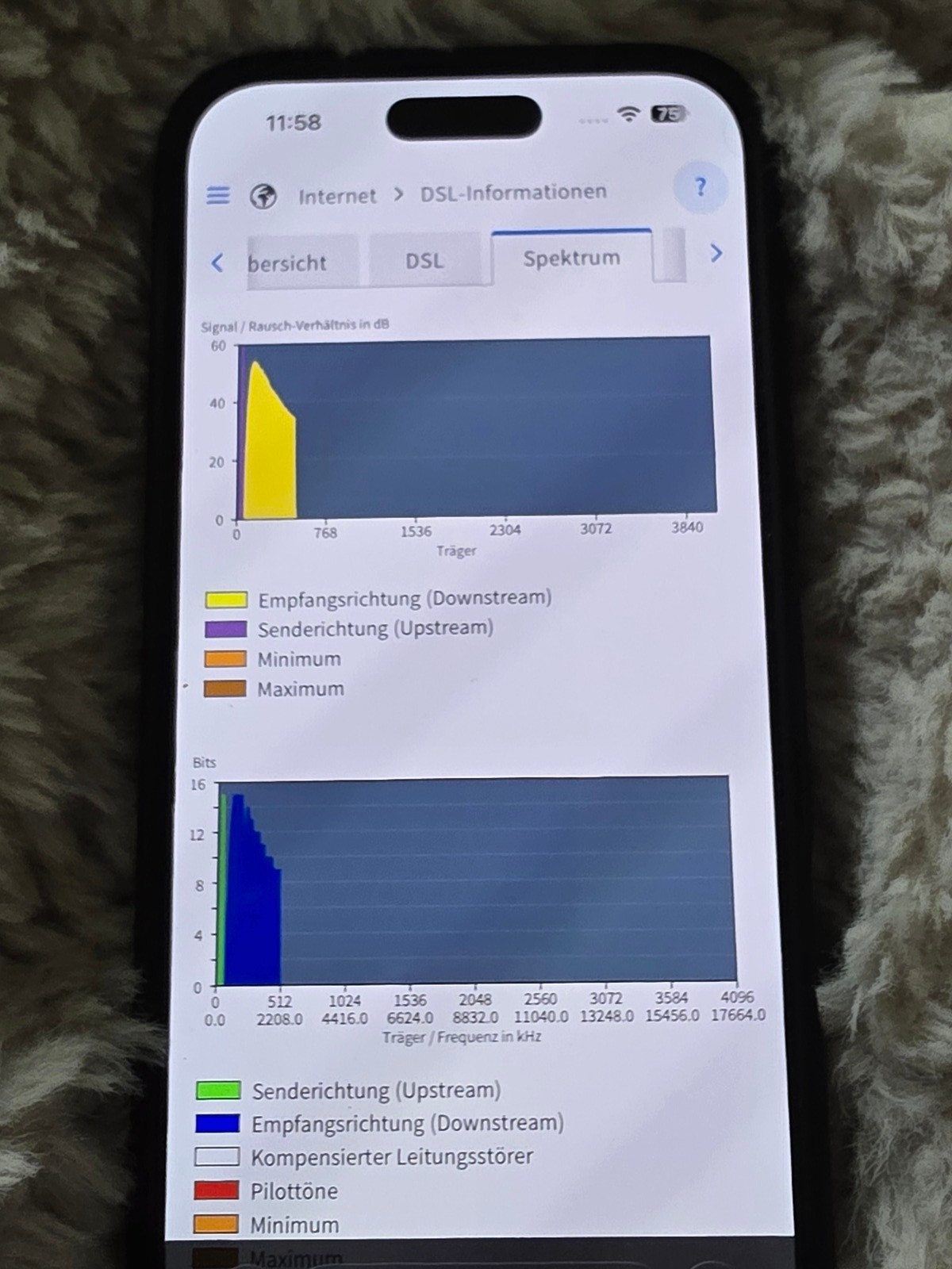

Oha, sieht ganz schlecht aus.
Könnte, Betonung könnte, ein Kabel locker sein.
Kabel in der Verteilerstelle?
Das kann ich nicht sagen.
Das kann nur ein Techniker vor Ort feststellen.
Hi!
Im MSAN wäre denklbar. APL bzw. TAE Dose ist auch möglich, also im eigenen Haus. Ein Außendienst Techniker muss aber definitiv zu dir kommen.
Nein nutze ich nicht
Anschluss läuft im Fallback.
Störung melden . Wird auf Flächenstörung rauslaufen

Was möchtest du hören? Bei Euch ist die Vectoring Energie ausgefallen und eine neue Linecard muss besorgt werden. Die Instandsetzung dauert ca 7 Tage +- 6.
