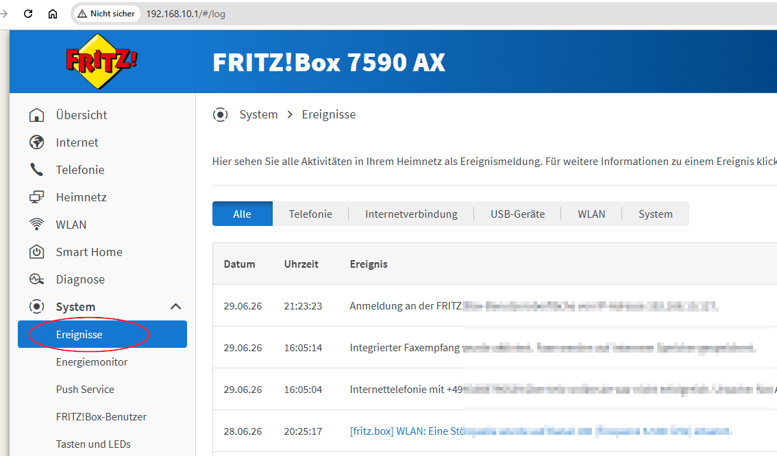

    Leider haben sich die Verbindungsabbrüche in der vergangenen Nacht nicht gebessert, sondern eher verschärft. Im Ereignisprotokoll meines Routers sind folgende Vorfälle dokumentiert:
    - 02:55 Uhr: PPPoE-Fehler (Timeout)
    - 04:20 Uhr: Timeout während der PPP-Verhandlung
    - 05:18 Uhr: DSL antwortet nicht (keine DSL-Synchronisierung)
    Zusätzlich tritt weiterhin folgender IPv6-Fehler auf: "Could not retrieve AFTR from your internet provider: Reason 7 (got no aftr)".
    Ich füge die entsprechenden Screenshots des Ereignisprotokolls bei.

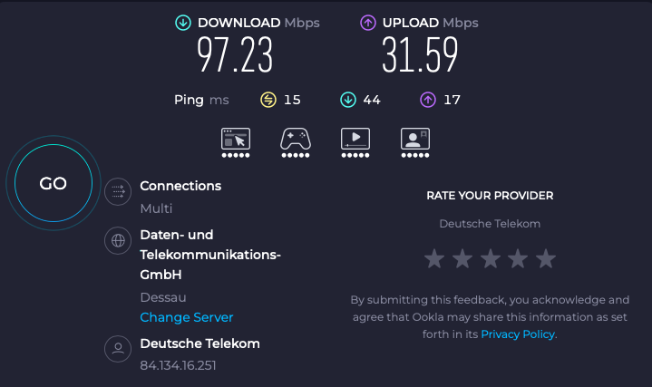

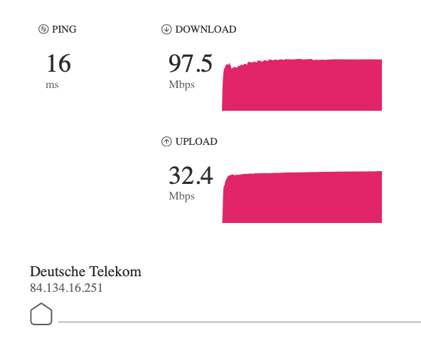

    Seit der Störungsbearbeitung scheint meine Internetverbindung stabil zu sein. Allerdings ist meine Internetgeschwindigkeit deutlich gesunken. Vorher synchronisierte die FRITZ!Box mit ca. 116800/42464 kbit/s, jetzt nur noch mit ca. 72328/22008 kbit/s.
    Bitte prüfen Sie, ob ein Stabilisierungsprofil aktiv ist und ob die Leitung nach Abschluss der Entstörung wieder hochgestuft werden kann.

  • Speedtest sind uninteressant. Was zählt ist die Geschwindigkeit mit der der Router Synchronisiert ist.
    Sollte er tatsächlich nur 30Mbit haben, regelt das alles ASSIA im Wartungsfenster zwischen 2 und 5 Uhr und die Geschwindigkeit wird hochgesetzt in den nächsten 3 Wochen wenn keine Störung vorhanden ist und auch den Router nicht neustarten .
