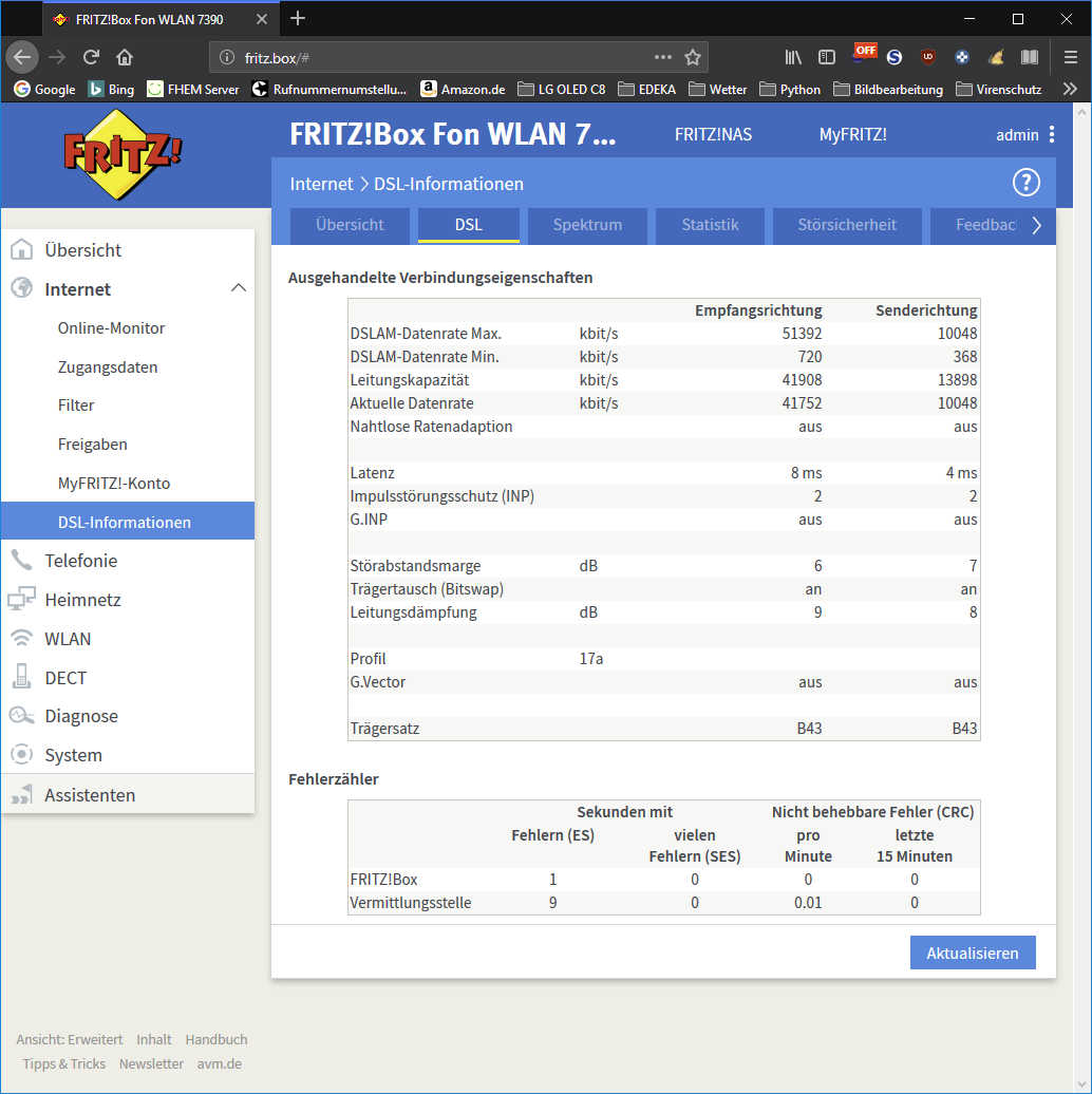

  • Hallo Mario,
    Sorry, war unterwegs. Lieben Dank für die netten Worte.
    Die langsamere Verbindung mit 41,8 Mbit/s ist leider nun (wieder) der Standard (siehe Screenshots). Ich hatte lange Zeit volle 50 Mbit/s, dann einige Zeit nur etwa 39 Mbit/s und nun seit etwa 1,5 Jahren wieder volle 50 Mbit/s. Ich ziehe hin und wieder größere Datenmengen von schnellen Servern (Microsoft Visual Studio und DN, Betriebssysteme, VMWare, DLR etc.) und da sehe ich schnell, wie gut mein Anschluss ist. Bei voller Geschwindigkeit sind es 5,4 bis 5,5 KB/s, beim "langsamen Anschluss" sind es 4,3 bis 4,4 kB/s.
    Bei den 50 Mbit/s war meine Leitungskapazität 53 MBit/s, also meine Verbindung zum Port würde es schaffen (ca. 400 m).
    Es macht dann schon einen Unterschied, wenn ein Update- oder OS-Paket statt 2 Stunden dann 2,5 Stunden benötigt (Arbeitszeit).
    Ich hatte mich damals beim ersten Einbruch schon gemeldet, musste aber leider als Antwort akzeptieren, dass Congstar da nichts machen kann und die 50 Mbit/s ja nicht garantiert sind.
    Ich habe jetzt wieder eine Email vom Congstar-Service bekommen, die Leitung mit Speedtest zu prüfen. Aber ich glaube, dass das wieder nur eine Alibi-Veranstaltung ist und nichts dabei heraus kommt.
    Ich kann das zwar alles verstehen, aber ärgerlich und unangenehm ist es schon.
    Nochmals herzlichen Dank für die schnelle Unterstützung. Eine schöne Zeit.
    Herzliche Grüße
    Bernhard

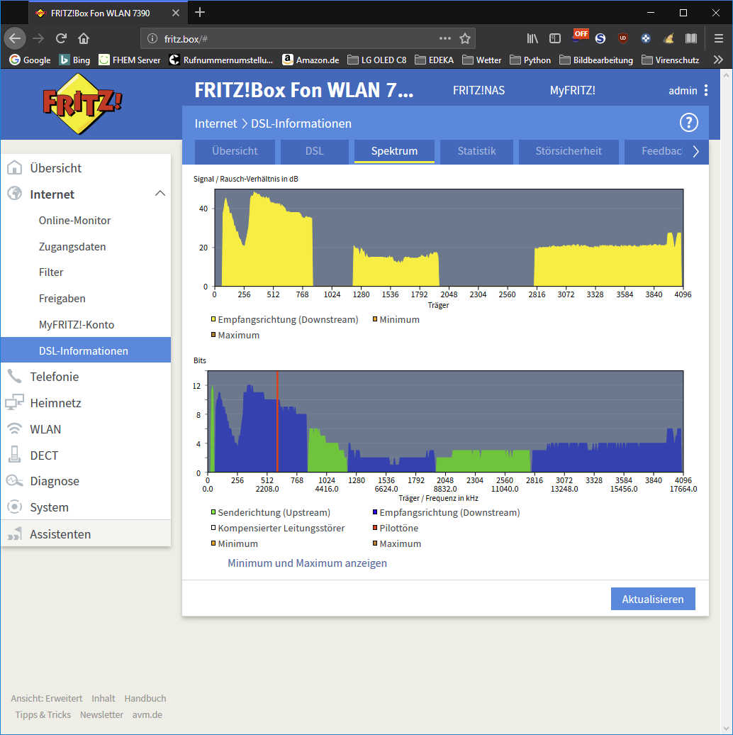

  • Hi!
    Es gibt VDSL Anschlüsse mit 500 Meter, die 50 Mbit/s mit fullsync schaffen. Hängt zwar alles von verschiedenen Faktoren ab, aber ich habe hier so meine Zweifel...
    Mich stört dein Spektrum, weshalb ich an eine Störung glaube.
    Das wäre okay, denn hier fällt "der letzte Block" eben aufgrund der Entfernung aus. Alles korrekt. Zusätzlich sollte bei dir auch die Stelle bei Träger 4096 betrachtet werden. Für mich sind diese 2 "Hügel" nach oben eher unlogisch.
    herzlichen Dank für die Beurteilung.
    Mein Anschluss hatte zu Beginn eine Leitungskapazität von 75 Mbit/s und das Spektrum sah völlig anders aus. Als ich noch 50 Mbit/s hatte (vor 3 Tagen), war die Leitungskapzität 53 Mbit/s. Ich gehe deshalb davon aus, dass meine Hausverkabelung in Ordnung ist und bisher auch die Verbindung zum Port (etwa 400 m) in Ordnung war.
    Ich habe Messungen und obige Screenshots nach Anforderung, an den Congstar-Service geschickt. Es wäre schön, wenn sich das lösen ließe.
    Bernhard
