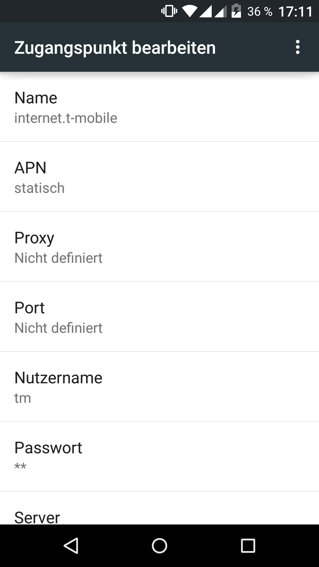

hast du zum Homespot auch die korrekten APN-Einstellungen hinterlegt. Die sind anders als die "normalen". Du solltest folgendes für den Homespot eintragen:
APN-Name: internet.t-mobile
Zugangsnummer: *99#
Benutzername: tm
Benutzerpasswort: tm
IP-Einstellung: dynamisch
WINS-Einstellungen: dynamisch
DNS-Einstellung: dynamisch
Zeilen, die nicht gesondert aufgeführt sind, können bei der jeweiligen manuellen Konfiguration frei gelassen werden.Gruß Patrick

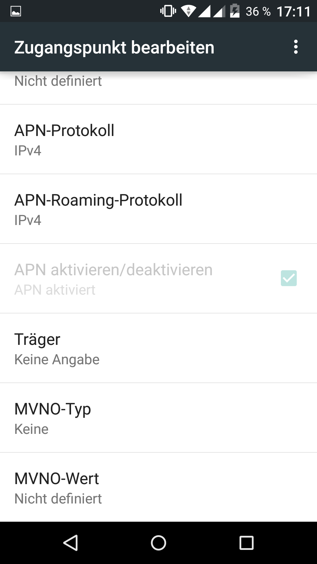

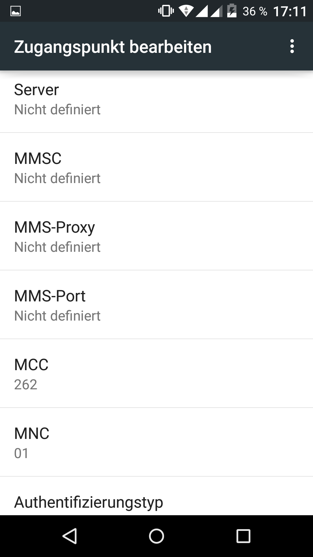

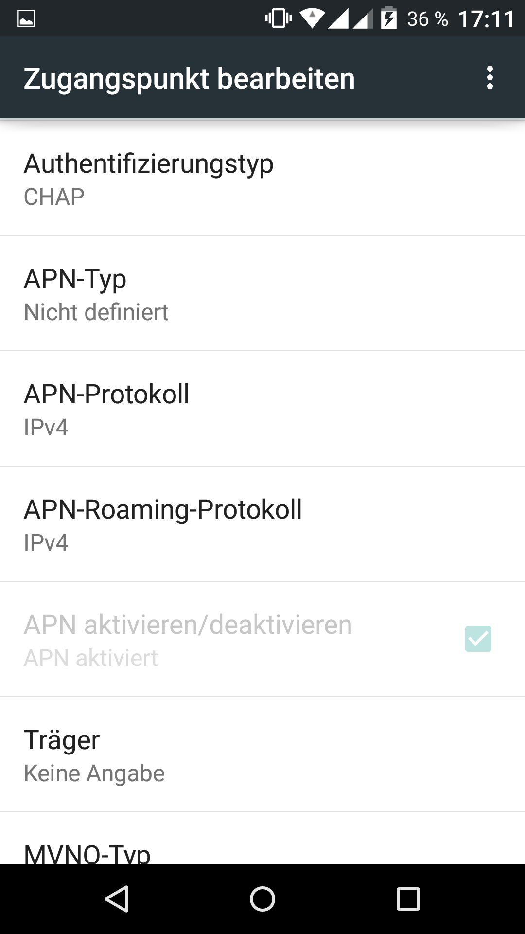

Ok, wenn ich das ändern will sieht dass etwas anders bei mir aus, einige Zeilen wie IP, WINS und DNS Einstellungen sowie Zugangsnummer gibt es so nicht, was ist da die jeweilige Zeile die ich ausfüllen muss? Vielen Dank schon mal.
Die meisten der Parameter sind nicht befüllt - das ist normal. Probiere bitte als Authentifizierungstyp PAP aus und wähle als APN-Typ default. Das APN-Protokoll kannst du optional auch umstellen auf IPv4/IPv6 anstatt nur IPv4 zu wählen. Ansonsten sehen die Einstellungen gut aus.
Gruß Max
Hab ich gemacht, funktioniert leider immer noch nicht. Wenn niemand eine Lösung hat werde ich die SIM Karte wohl zurückgeben müssen und den Vertrag kündigen.
