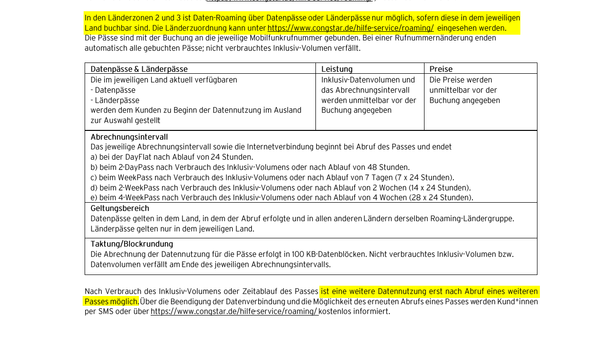

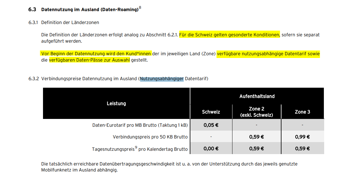

  • Hallo SaZ
    relativ sicher - ich beziehe mich dabei auf die Information in der Preisliste. Hier ein Auszug:
    "weitere Datennutzung erst nach Abruf eines weiteren Passes möglich".
    Die Verbrauchskosten von 0,05€/MB gelten nur für den "nutzungsabhängigen Datendienst", den man wohl auch buchen kann. Auf diesen wird einmal in der Preisliste (oben) und einmal auch in der Leistungsbeschreibung erwähnt:
    Beachte, dass sich seit 2018 doch nochmal einiges geändert hat.
    Aber ja, auf der Website steht weiterhin der Hinweis, dass man in Grenznähe Schweiz das Roaming deaktivieren soll. Ich denke, das Team wird hier auchn nochmal eine aktuelle Info bereitstellen können.
