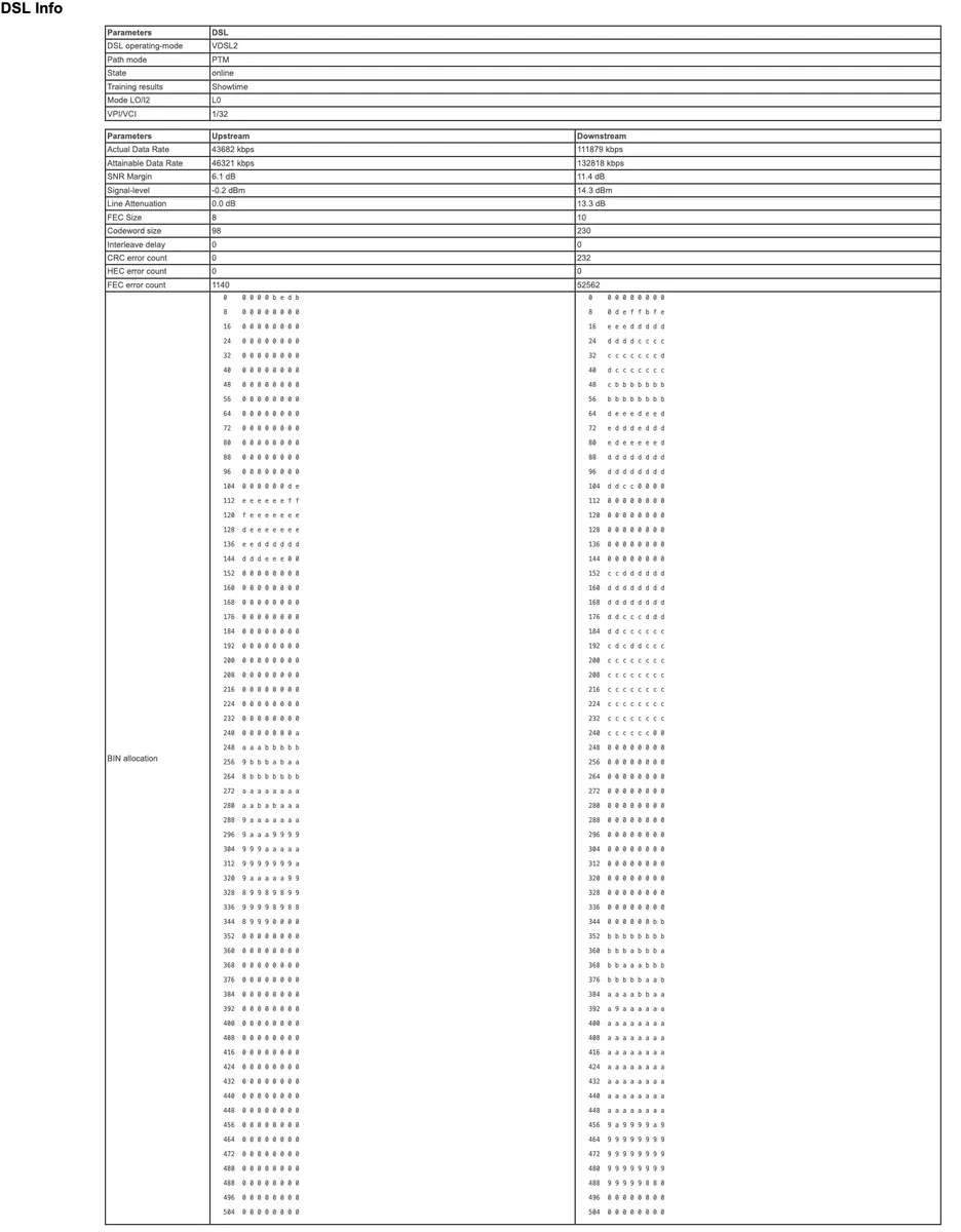

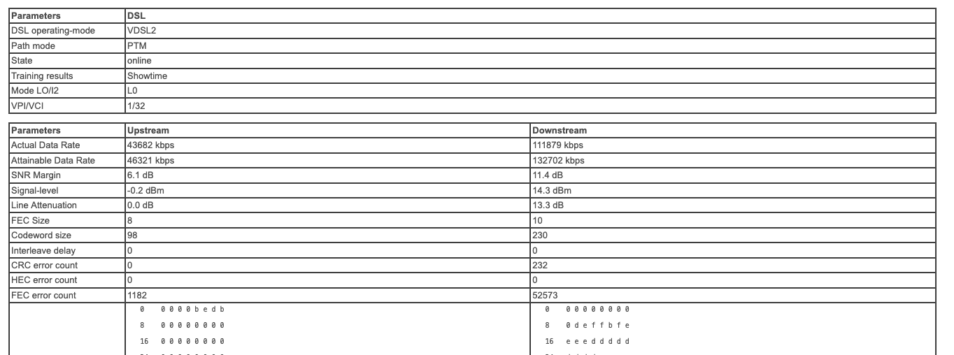

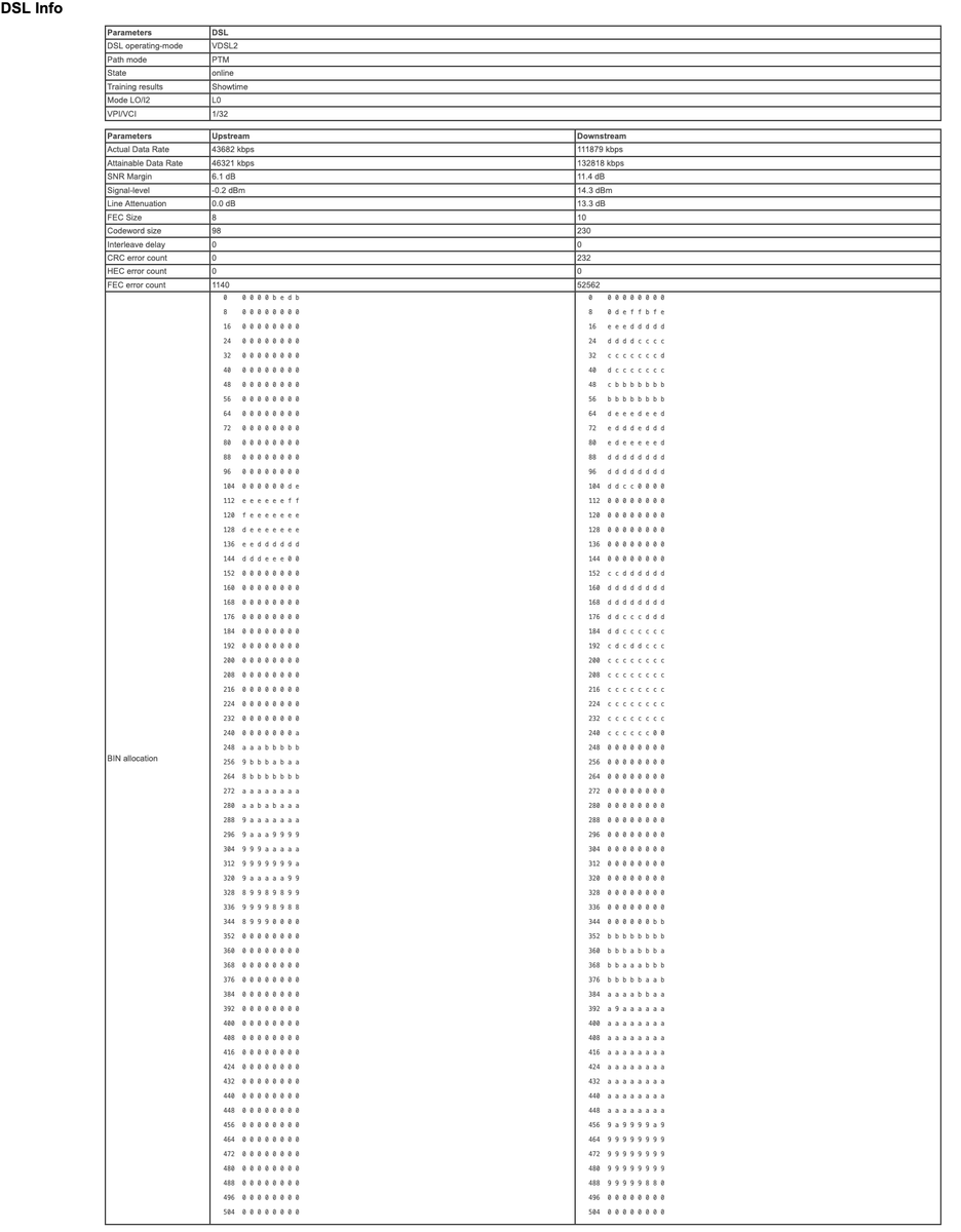

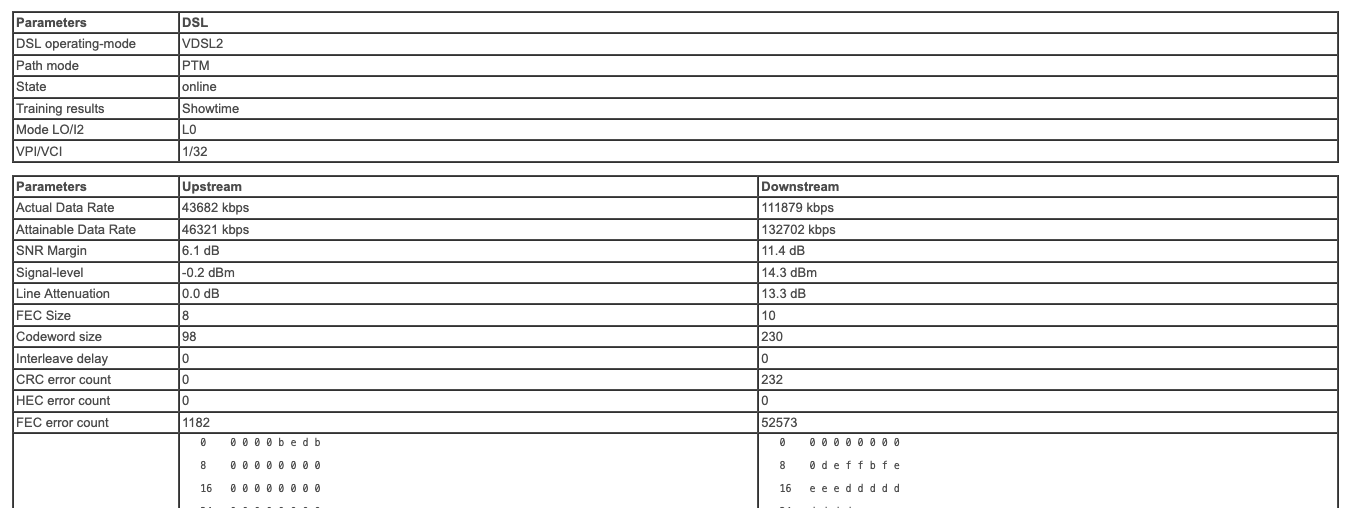

    Seit einer Woche trennt sich das DSL hart, mit fehlender Synchronisation. Die Trennung kommt unregelmäßig heute zB mehrfach
    Die Anzeige der DSL Parameter zeigt mir den Fehler schon sehr deutlich.
    Die DSLAM weißt das Modem an mit 1 Milliwatt zu senden (-0.2dbm), der SNR liegt bei 6.1dB. Bei <6dB ist die Leitung zu trennen.
    Ich habe einen weiteren Modemrouter probiert, eine Digitalisierungsbox basic, aber auch diese zeigt die gleichen Werte.
    Mein Anschluss (aktuell 111 Mbit/s Down / 43 Mbit/s Up) läuft damit völlig ohne physikalischen Puffer auf der absoluten Rasierklinge. Der DSLAM zwingt das Modem im Upstream permanent auf einen Target-SNR von extrem kritischen 6,0 bis 6,3 dB.
    Gleichzeitig herrscht eine massive Asymmetrie in der Sendeleistung: Während der Downstream mit starken 14,2 dBm ankommt, sendet das Modem im Upstream mit winzigen -0,2 dBm.
    Das automatische DLM-System (ASSIA) fängt diese chronische Instabilität nicht ab,
    obwohl ich einen T-Kom Router nutze der die Werte per Tr069 bekannt machen müsste.
    Ich bitte die Netzdiagnostik um einen administrativen Eingriff. Bitte schaltet ein konservatives Profil (z. B. fest auf 100/40 Mbit/s limitiert), damit der SNR-Wert auf über 8 dB ansteigt und meine Abbrüche aufhören.
