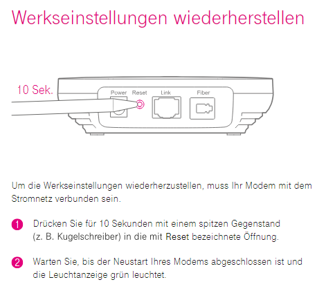

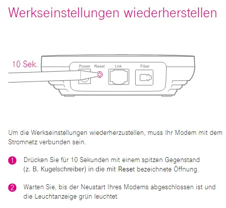

  • 3st Router wurde auch auf Werkseinstellung gesetzt inklusive ONT? Geschwindigkeit wurde auch in der Fritzbox eingegeben?
    Wenn alle 3 Nein sind . Nach holen
