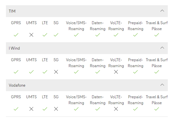

    war bis jetzt automatisch im Netz "I TIM" eingewählt. Nachdem ich manuelle Netzwahl "Wind Tre" gemacht habe geht das Roaming.
    Interessanterweiße ist meine Frau neben mir, ebenfalls mit Congstar, im I TIM Netz eingewählt und dort funktioniert das Roaming.
    Das können vollkommen zusammenhangslose Konstellationen sein, was der ausländische Netzbetreiber treibt.
    Offiziell werden alle drei verfügbaren Netzbetreiber als Partner gelistet. Wo es da im Partnernetz hakt, wird dir congstar/Telekom leider nicht beantworten können.
