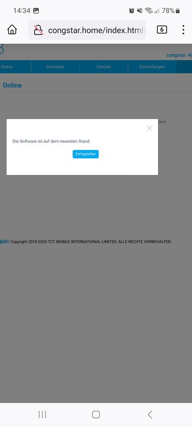

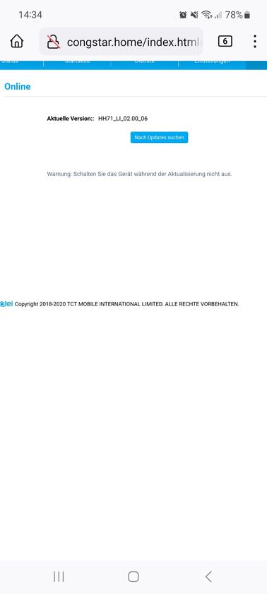

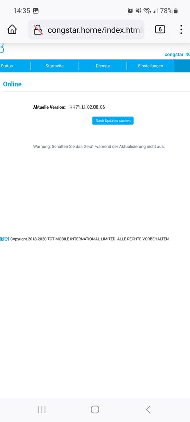

    habe eine Email zum Firmware Update des LTE Router bekommen. (Alcatel Link Hub HH71 LTE)
    Hab alles nach Anleitung gemacht, aber trotz Suche nach Updates wird keine aktuelle Version HH71_LI_02.00_12 angezeigt bzw. angeboten. Es gibt nur die Rückmeldung das die Software auf dem neusten Stand sei.
    Es bleibt bei der Version
    Softwareversion: HH71_LI_02.00_06
    Modemversion: HH71_LI_02.00_06
    Kommt das Update erst später?

    Das Update für diesen Router wurde am 15.02.2023 veröffentlicht, sollte also eigentlich schon für alle angezeigt werden. Hast du einen Screenshot vom betreffenden Bereich für uns?

  • Hallo pikartmd1975 , hallo Koernchen-69 ,
    das Firmwareupdate wurde kurzfristig wieder vom Server genommen und steht somit aktuell nicht zur Verfügung. Wann genau das Update wieder verfügbar ist, kann ich aktuell leider nicht sagen. Schaut deshalb gerne gelegentlich mal rein.
