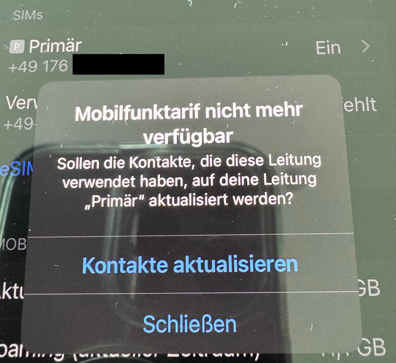

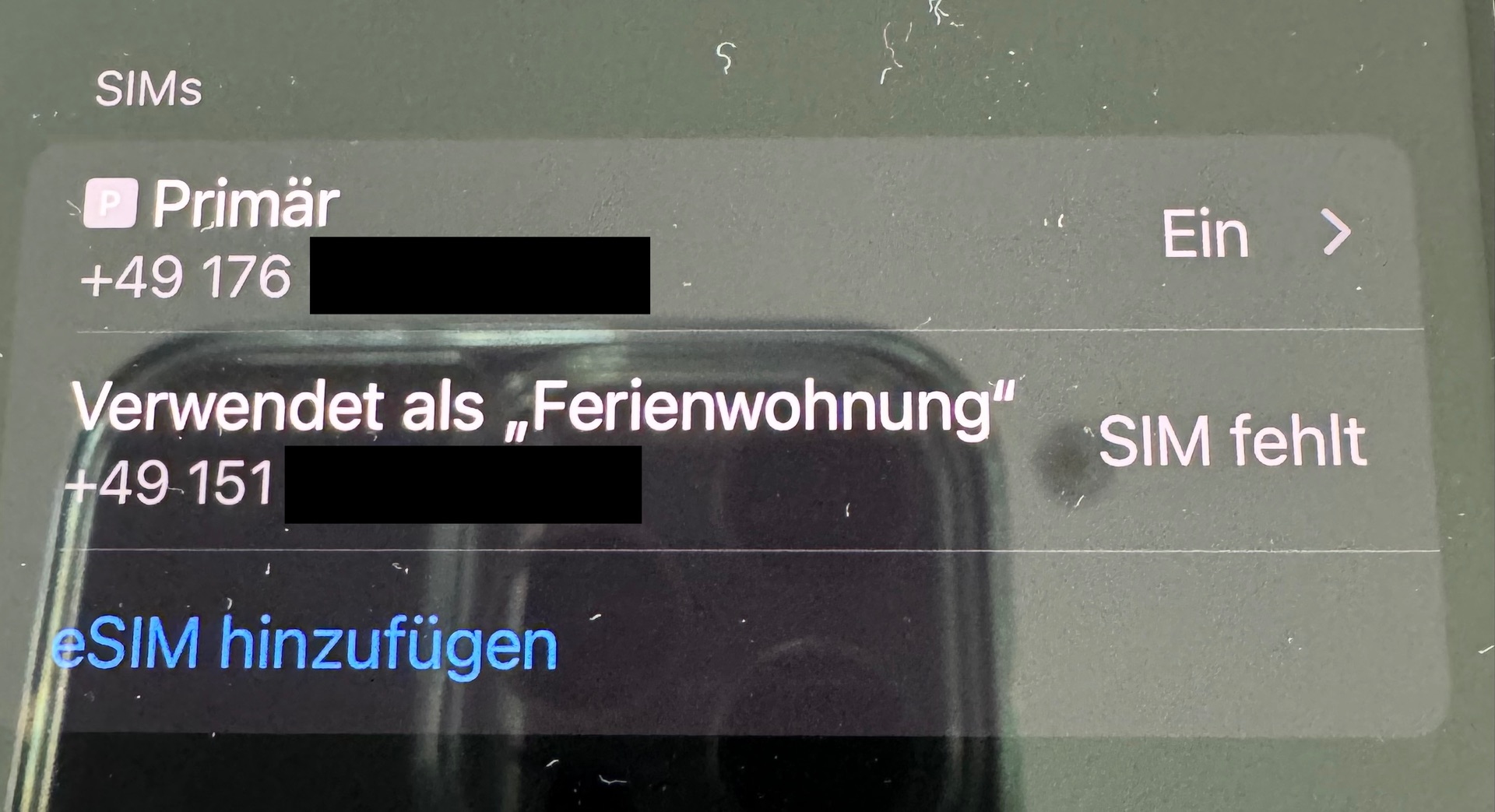

    Das eSim Profil kann ich nicht deaktivieren/aktivieren, diese Option gibt es nicht.
    Es wird ja "SIM fehlt" angezeigt (siehe Anhang screen1).
    Wenn ich darauf tippe, dann gibt es nur den Hinweis "Mobilfunktarif nicht mehr verfügbar" (siehe Anhang screen2).

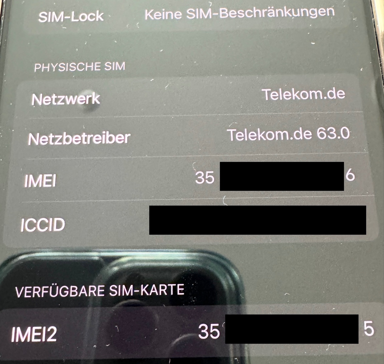

    Unter Allgemein/Info wird die eSim aber als IMEI2 angezeigt, also hat das iPhone die eSim durchaus noch im System (siehe Anhang screen3)
