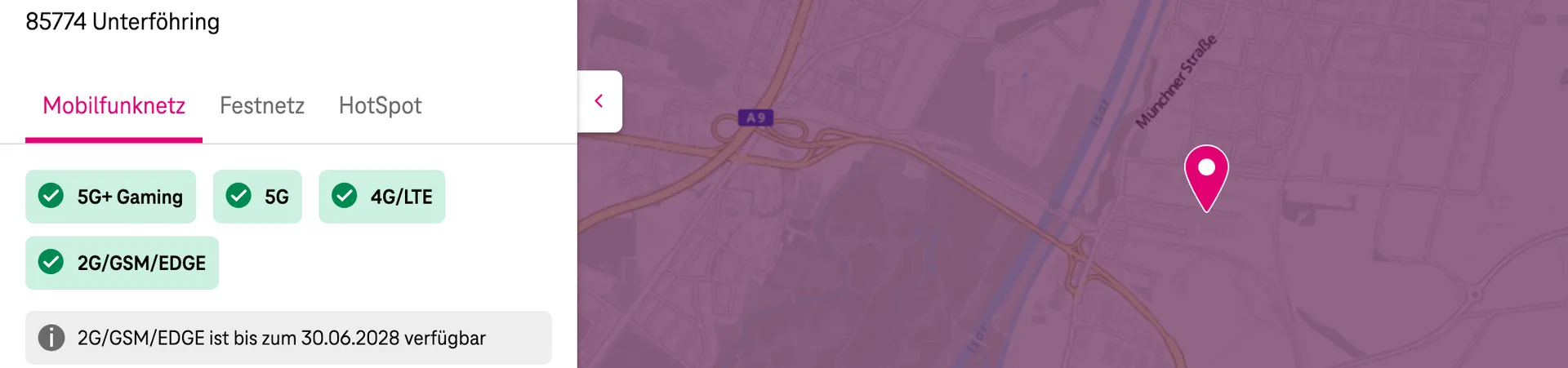

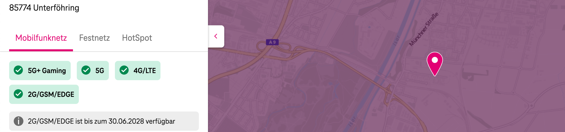

  • Es gibt aber auch jetzt noch Bereiche wo 5G noch nicht verfügbar ist. Wurde mal die Verfügbarkeit geprüft?

    Ja, 5G ist verfügbar - zumindest war es das immer so etwa 1 bis 2 Meter neben mir. Mehrere Neustarts hatte ich ja auch erwähnt. Und warum sollte es am Handy liegen, wenn das gleiche Handy in anderen EU-Ländern ohne Neustart o.ä. sich dort einfach in das jeweilige 5G-Netz einbucht, sobald man die Grenze überschritten hat?

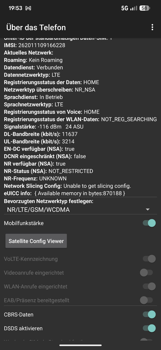

  • Ich habe jetzt keine Ahnung, wie man das beim Pixel auslesen kann, aber es gibt einen restict DCNR Wert, ist dieser = 1, ist 5G-NSA netzseitig nicht freigegeben.

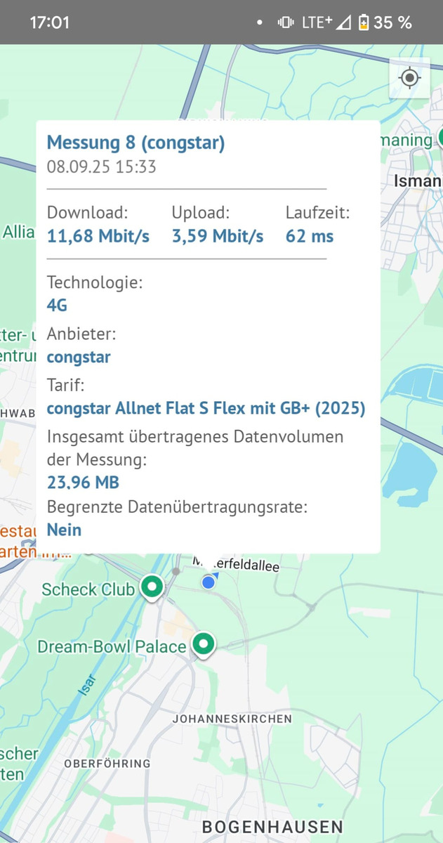

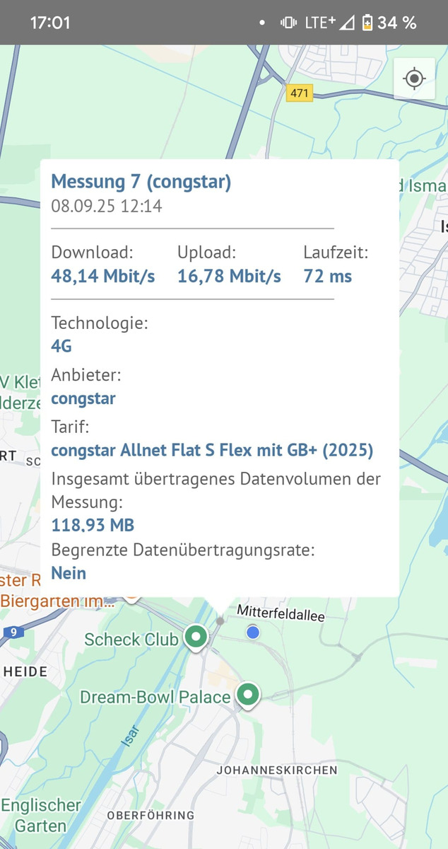

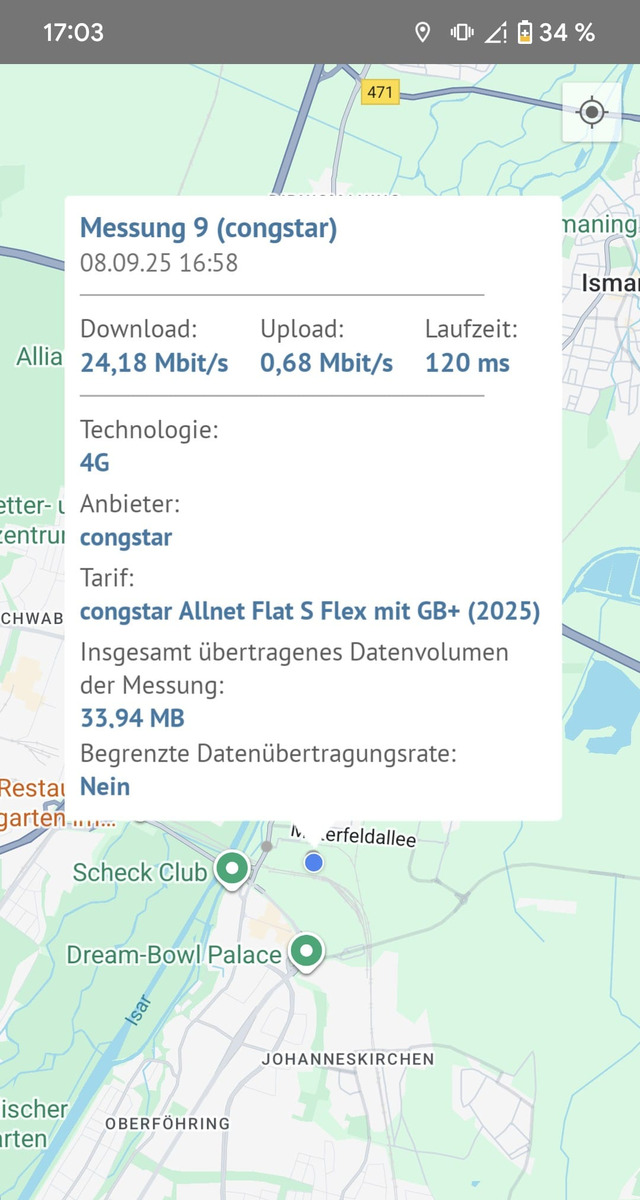

    Falls es weiterhin nicht funktioniert, dann benötigen wir bitte mindestens drei Speedtests über breitbandmessung.de zu unterschiedlichen Tageszeiten, die du uns als Screenshot mitgeben kannst.

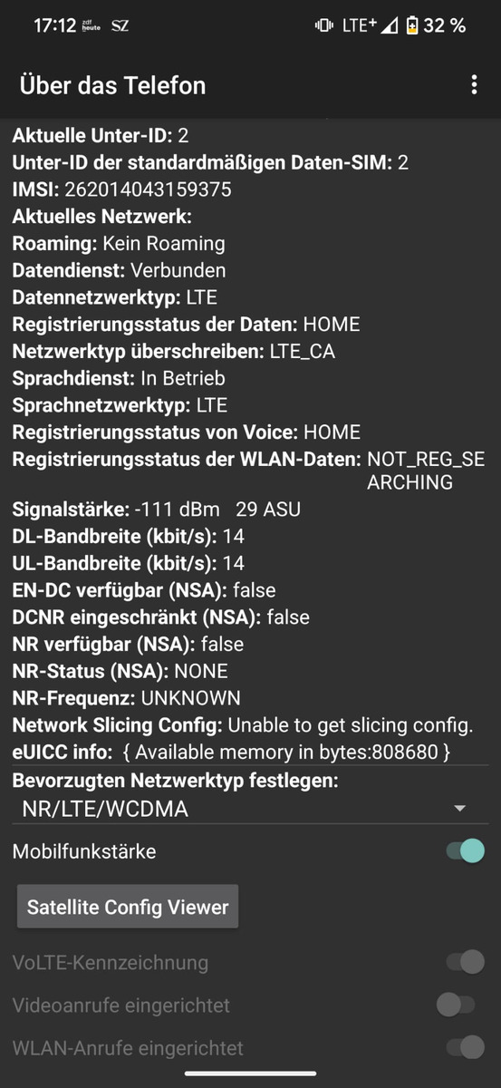

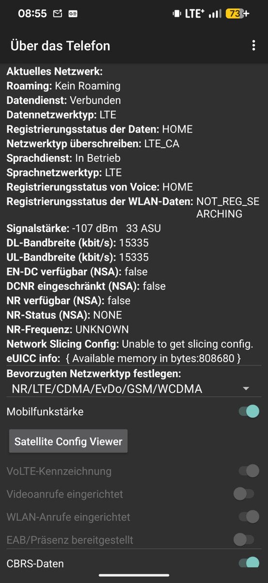

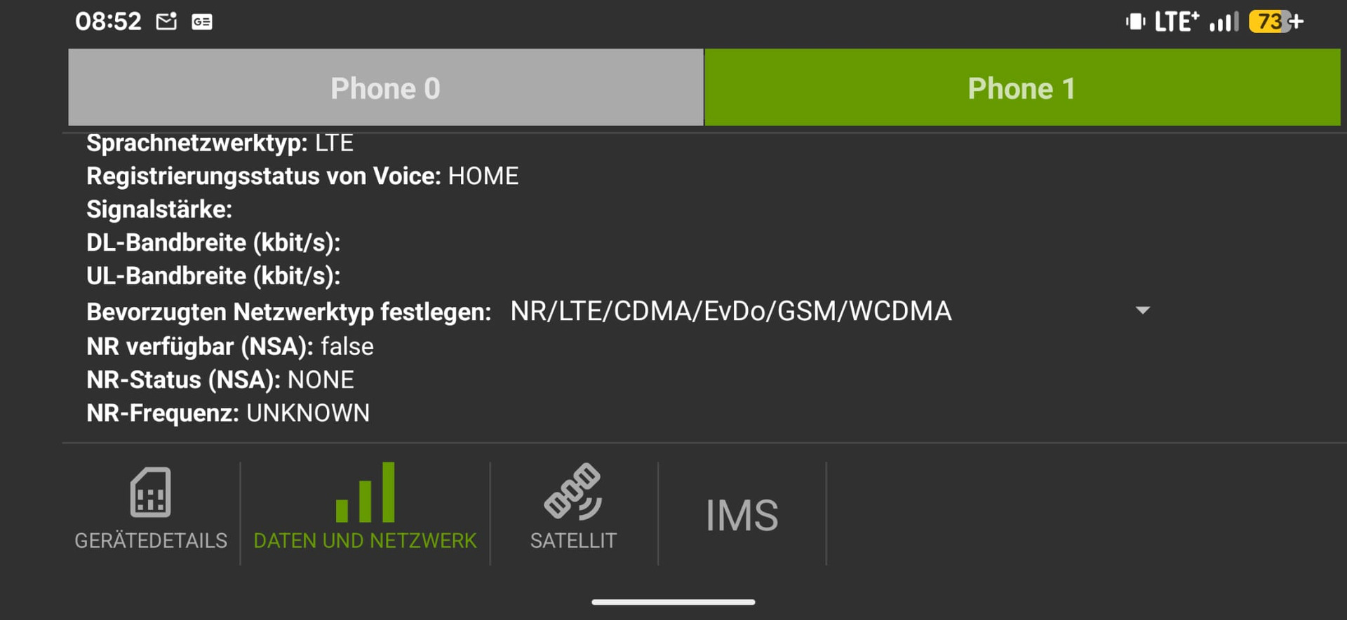

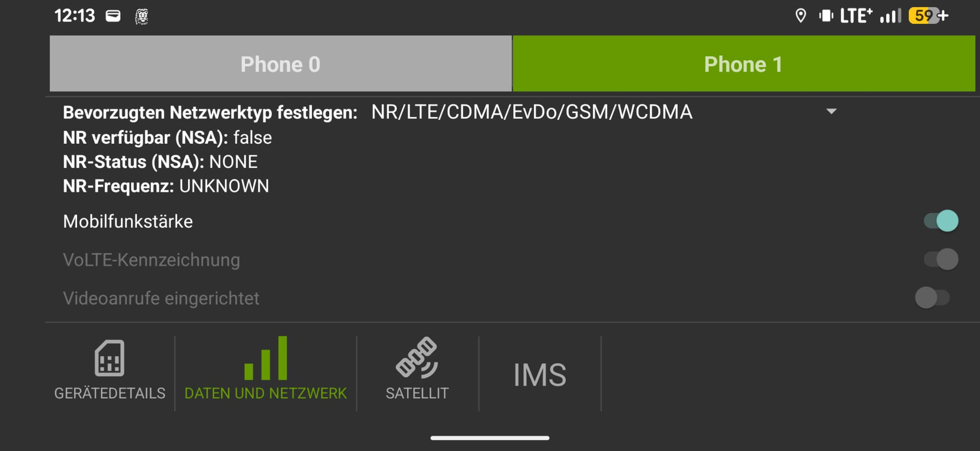

  • Trotz mehrfachen Ein- und Ausschalten des Flugmodus tut sich bisher nichts mit 5G. Ich habe jetzt Bandbreitenmessungen gemacht (wobei mir da sehr unklar ist, wie das zur Klärung 5G vs. LTE beitragen soll ...) sowie die aktuellen Einstellungen im Pixel 7 Pro noch einmal alle geprüft. Anbei auch der Status der eSIM.
    Und falls da jemand meinen sollte, vielleicht gäbe es hier gar kein 5G - doch gibt es. Lückenlos. Ein baugleiches, anderes Pixel 7 Pro hat damit auch keine Probleme - es nutzt allerdings einen Congstar Halbjahrestarif, wo ja 5G auch enthalten ist.

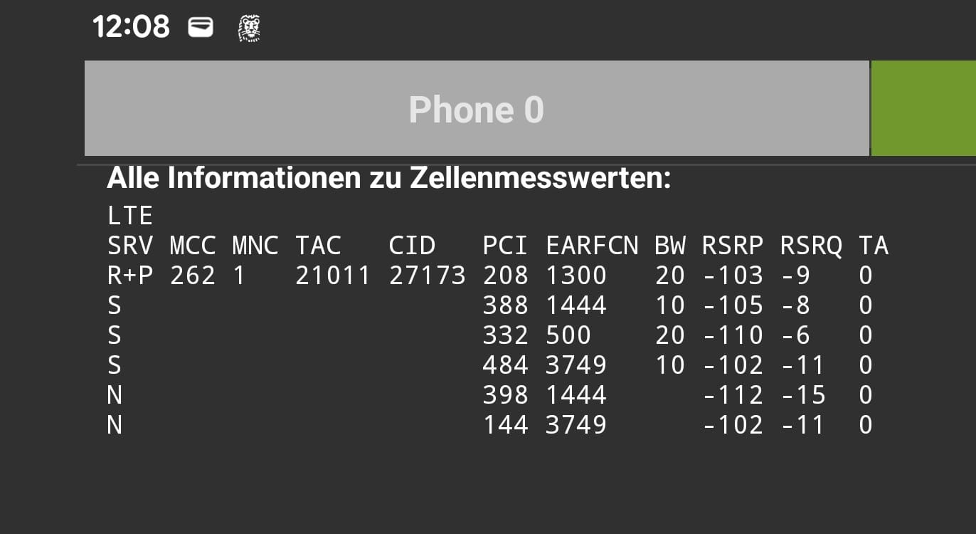

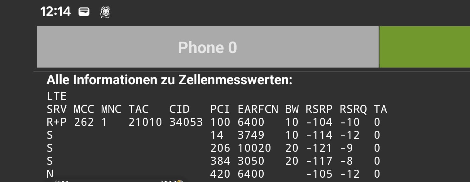

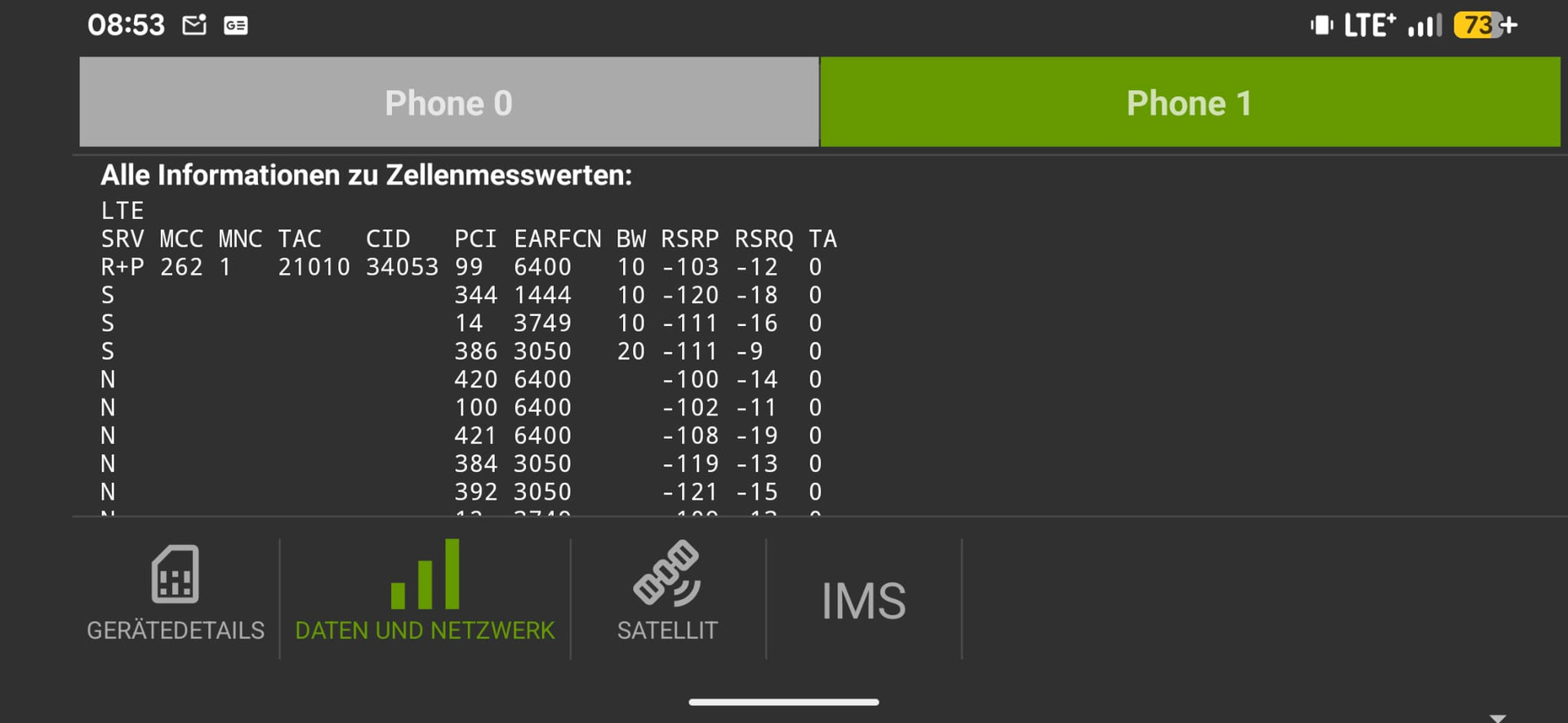

    Eine Signalstärke von -116 bzw. -111 dBm (aus den Screenshots) deutet auf einen nicht ganz idealen Empfang hin. Ist bei mir daheim tatsächlich ähnlich und manchmal bin ich in einer Zelle mit 5G und manchmal ohne eingebucht. Um deinen Standort sind einige Antennen der Telekom (kann man bei Cellmapper online nachvollziehen), aber leider alle etwas entfernt.
    Mal schaun was die Technik sagt. Hast du es schon mal an einem anderen Standort z.B. in der Münchener Innenstadt versucht?
    Mit der App Netmonster könntest du noch ausprobieren ob beide Pixel tatsächlich mit der gleichen Zelle verbunden sind, erkennbar am Wert CI (das ist die Cell ID).
    1. Die Signalstärke ist nicht prickelnd (in der Wohnung am Fenster), aber zwei baugleiche Geräte im Abstand von etwa einem Meter liefern reproduzierbar dennoch einmal 5G und einmal LTE? Sehr unwahrscheinlich.
    2. Auch an anderen Stellen in München das gleiche Bild: das andere Pixel 7 Pro läuft mit 5G, meins nur mit LTE.
