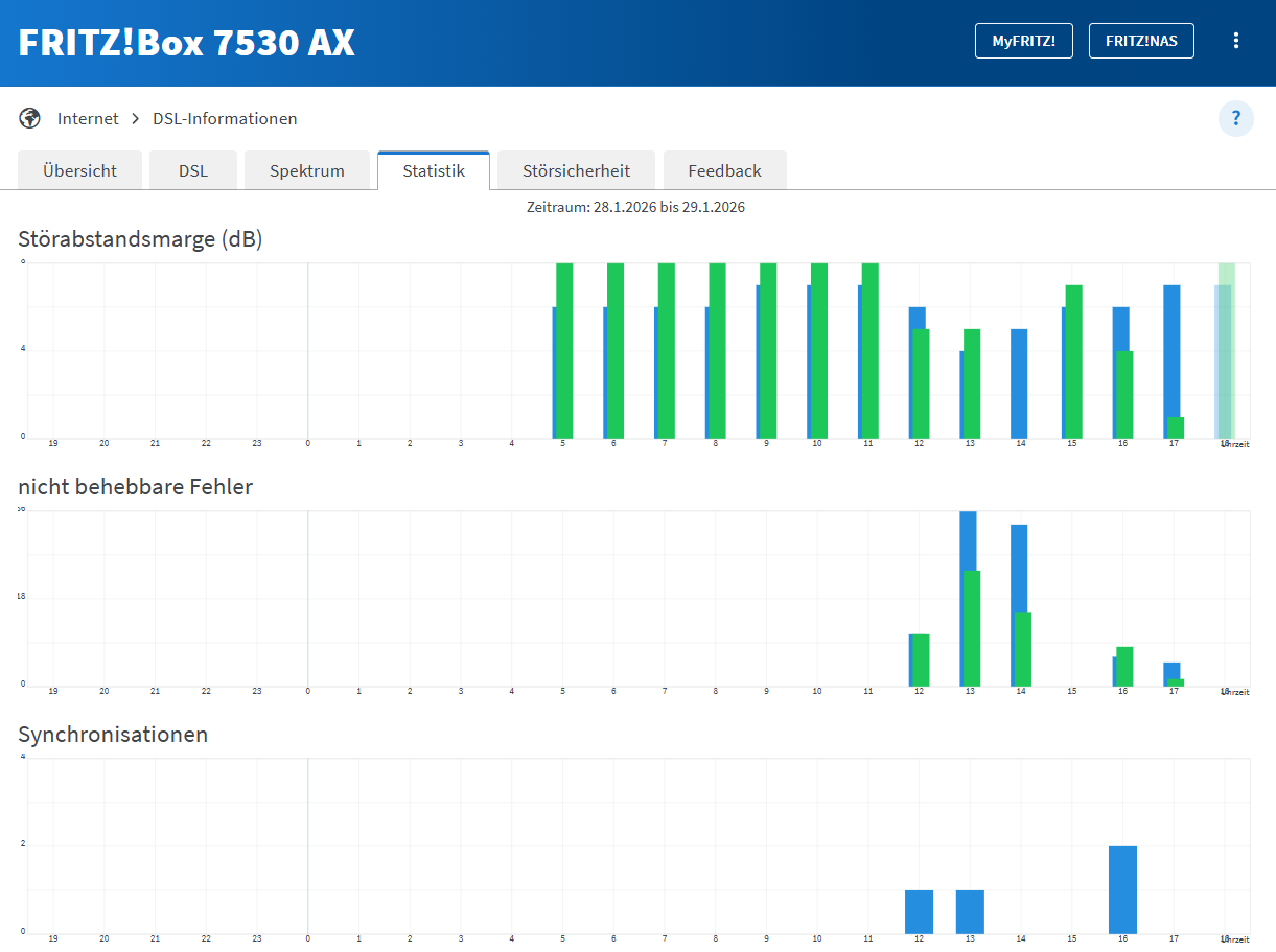

Moin,
meine Verbindung trennt sich gefühlt alle 2 Minuten. Dann versucht er sich ewig wieder zu verbinden.
Routerwechsel hatte ich die gleichen Probleme. Techniker misst nur von außen. Support prüft nur wenn grad zufällig eine Verbindung da ist.
Bei einem Umzug haben sie mir einen zweiten Vertrag hinzugefügt und den ersten nicht gekündigt. Erst war ich zufrieden mit Congstar. Aber jetzt ist es eine volle Katastrophe.
Aber wenn ich mich im Forum umschaue, scheint dieses Problem häufiger aufzutreten. Hab mir die Protokolle angeguckt, gleiches Problem.
Was ist gestört?
