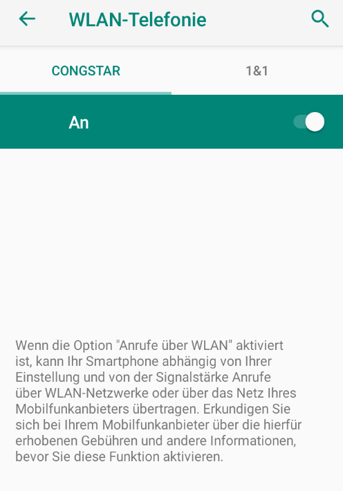

    Ich glaube ich bin der Lösung etwas näher gekommen:
    Könnten Sie den IT-lern folgendes weitergeben:

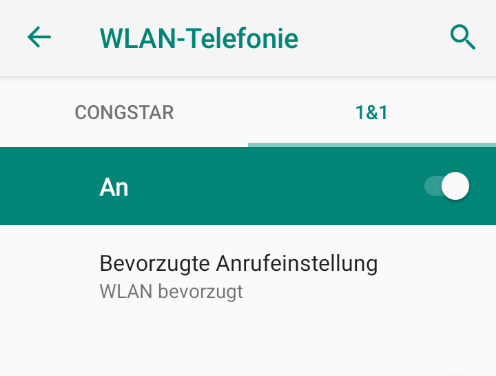

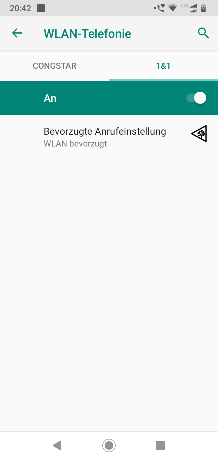

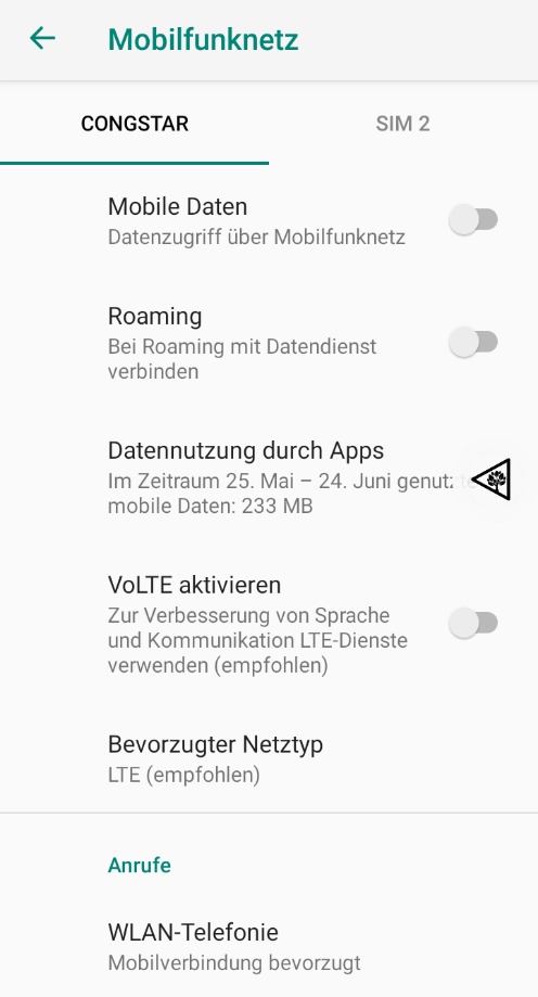

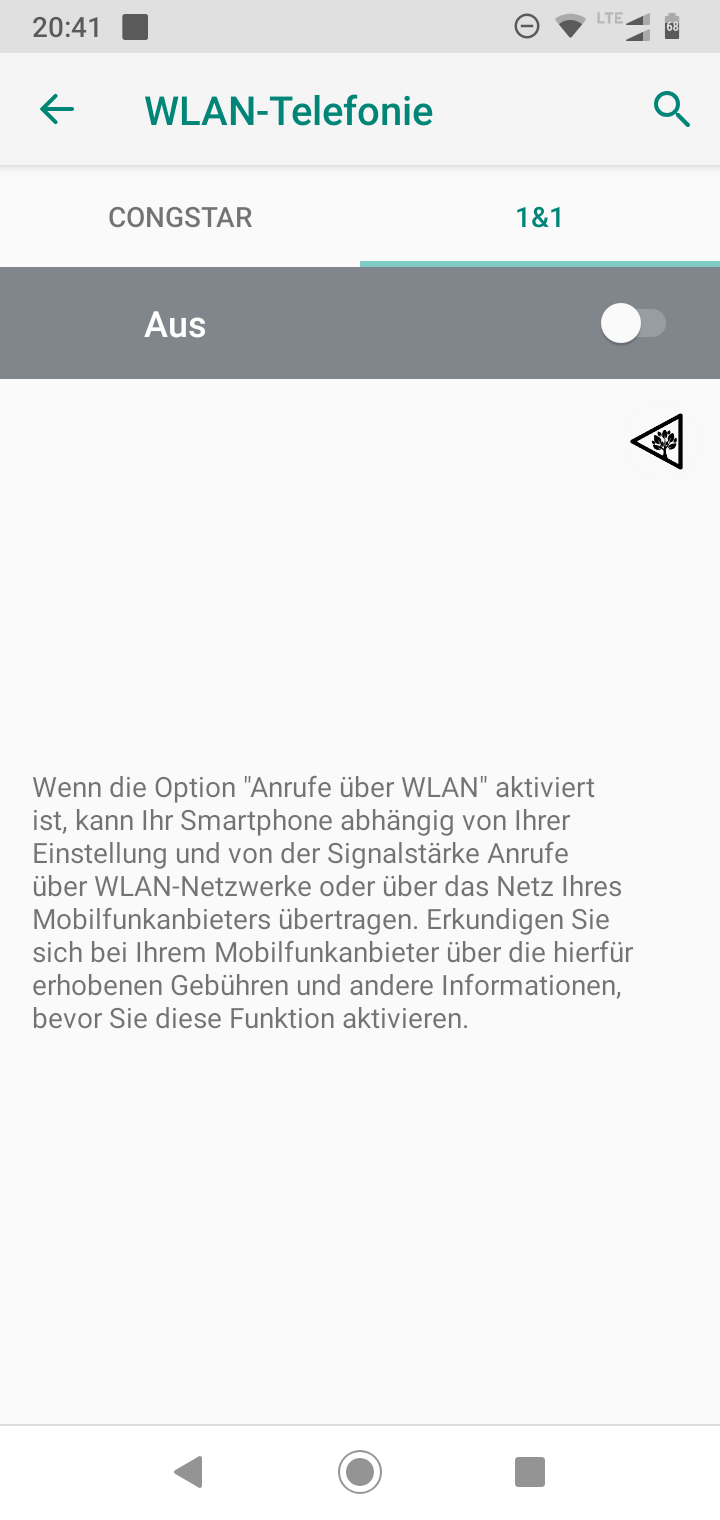

    Wenn bei Dual-Sim die zweite Simkarte ausgeschaltet ist, bevorzugt das Handy das mobile Netz. Wenn die zweite Simkarte AUCH AUF WLAN TELEFONIE geschaltet ist, denkt die Congstar Simkarte plötzlich, sie müsste auch WLAN priorisieren :D:D ist das vielleicht Absicht? Dass die Congstar Simkarte die "Konkurrenz" bemerkt? oder liegt das am Handy? Ich habe dazu zwei Screenshots begelegt!
    Schönen Sonntag an alle. lg Magnus

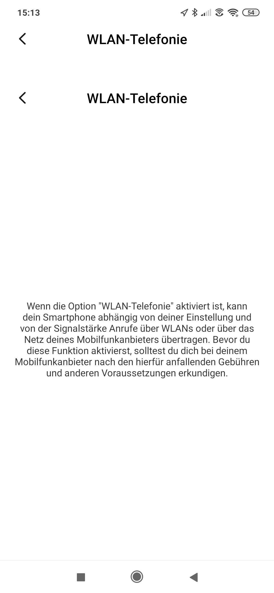

    Das funktioniert bei mir nicht. Wenn ich das Widget anlege benomme ich auf meinem Mi Note 10 Lite nur folgendes zu sehen
  • Dann hat Xiaomi diese Einstellmöglichkeit deaktiviert bzw. diese Einstellmöglichkeit ist in Android 10 nicht mehr verfügbar. Darum nach wie vor mein Appell: nehmt die Hersteller und Google bzw. die OHA in die Pflicht und nicht die Mobilfunkbetreiber.
