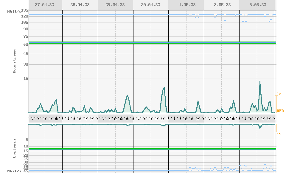

  • Hallo Congstar-Team,
    ein paar Tage war die Leitung super stabil. Wie man in der anhängenden Grafik sieht, beginnt seit 01.05. wieder das "Gezappel" bei der Leitungskapazität, Unterbrechungen bisher jedoch nicht. Die Instabilität bei der Leitungskapazität war bisher immer der Vorbote für schlimmere Leitungsprobleme.
    Sollte hier eine vorosrgliche Nachforschung erfolgen?

    die Technik hat mich kontaktiert, lieben Dank für die schnelle Weiterleitung und schnelle Reaktion. .
    Offenbar ist das "Gezappel" der Leitungskapazität nicht unbedenklich. Ich will aber auch nicht paranoid wirken.
    Es wurde ein Port-Reset durchgeführt. Ich werde die nächsten Tage beobachten, ob das wiederum etwas bewirkt hat und berichten inkl. Grafik.
    am 04.05.2022, 9:40 Uhr wurde der Port-Reset durchgeführt.
    Wie in der anliegenden Grafik zu sehen, hat sich an der Instabilität der Leitungskapazität leider nichts geändert.
    Sollte eine andere "stabilisierende Maßnahme" möglich und aus Ihrer Sicht erforderlich sein, würde ich mich über eine entsprechende Durchführung freuen.
