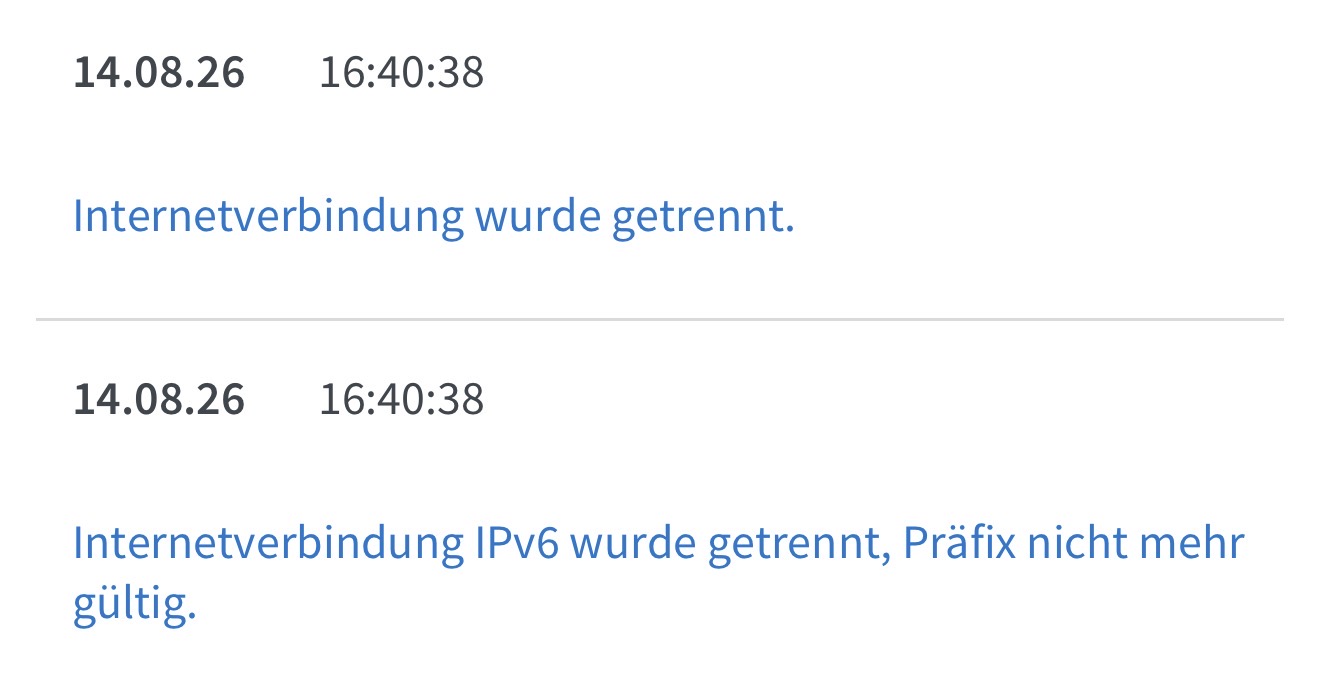

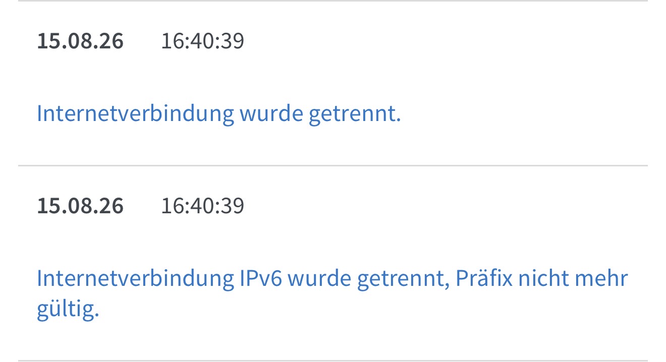

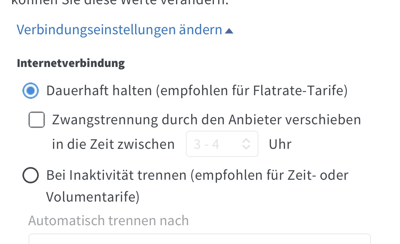

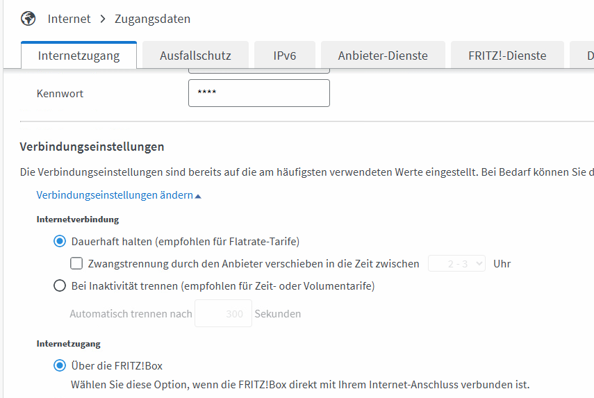

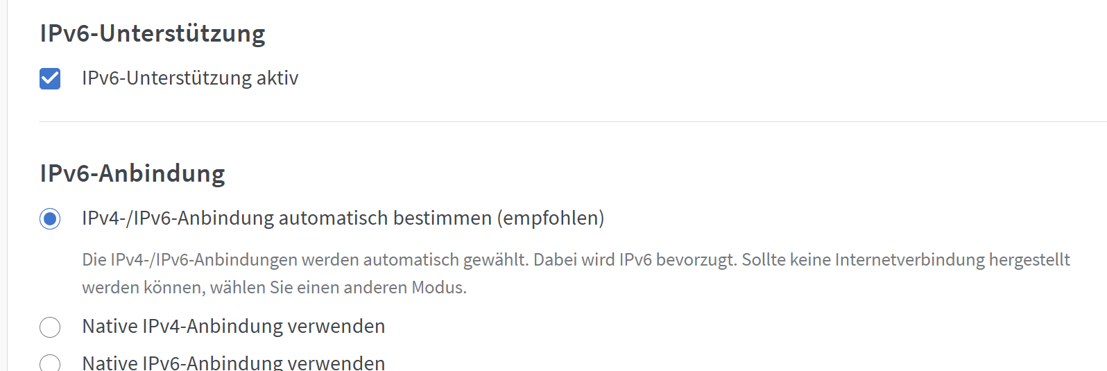

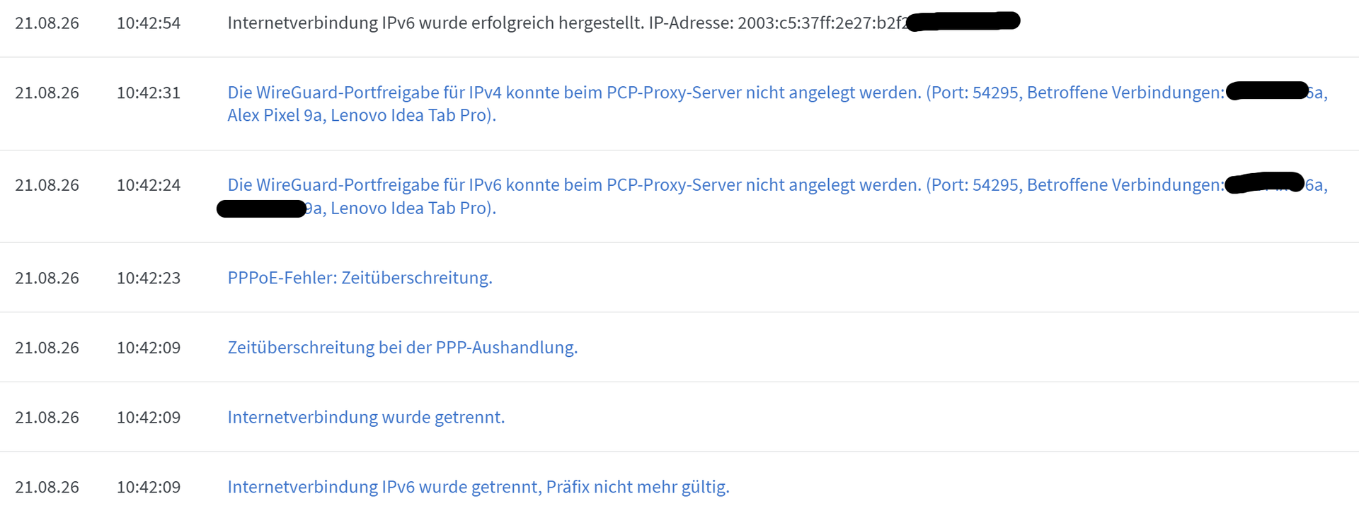

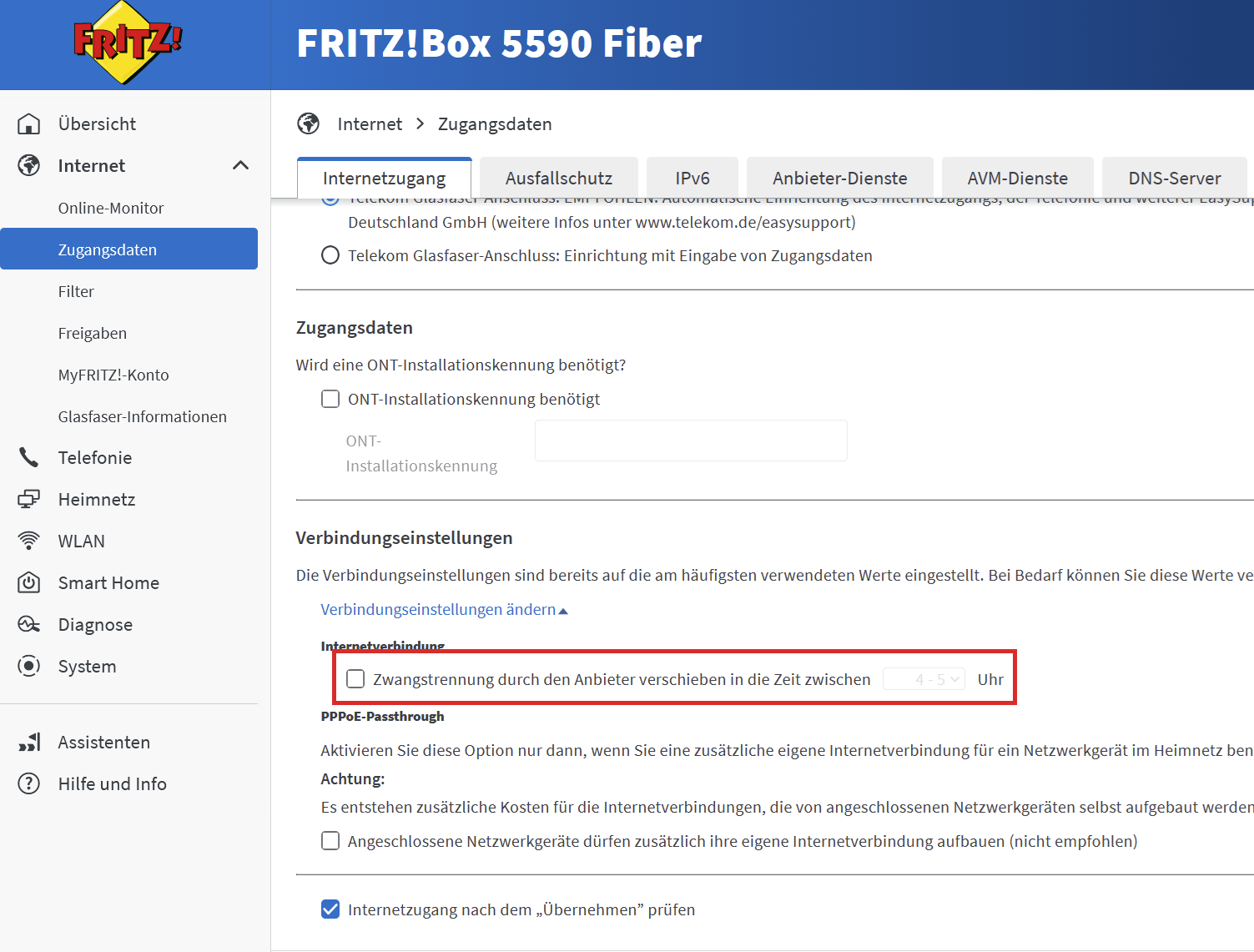

• Gibt es bei den Glasfaser-Anschlüssen von Congstar eigentlich sowas wie ne Zwangstrennung? Bis 31.7. waren wir 2 Jahre bei der Telekom, da lief der Anschluss ohne Trennung mit gleicher IP quasi durch. Seit wir am 01.08. bei Congstar sind passiert es gefühlt unregelmäßig alle paar Tage mal, dass laut Fritz!Box die Internetverbindung getrennt wird ("Internetverbindung wurde gterennt, IPv6 Präfix nicht mehr gültig"). Die Internetverbindung wird danach sofort wieder aufgebaut.
    Bug oder Feature?
    EDIT: Laut KI könnte es auch daran liegen, dass ich der FB nach dem Wechsel zu Congstar gesagt habe, sie solle sich zuerst über IPv6 verbinden, und danach über IPv4. Die KI meint, beim regelmäßigen Wechsel des IPv6 Präfix würde auch die Internetverbindung kurz getrennt. Vorher war das andersrum ausgewählt. Ich habs jetzt wieder auf IPv4 umgestellt, mal sehn
    Dieser Beitrag wurde bereits 3 mal editiert, zuletzt von Arnie-75 (20. August 2026 um 14:26)
