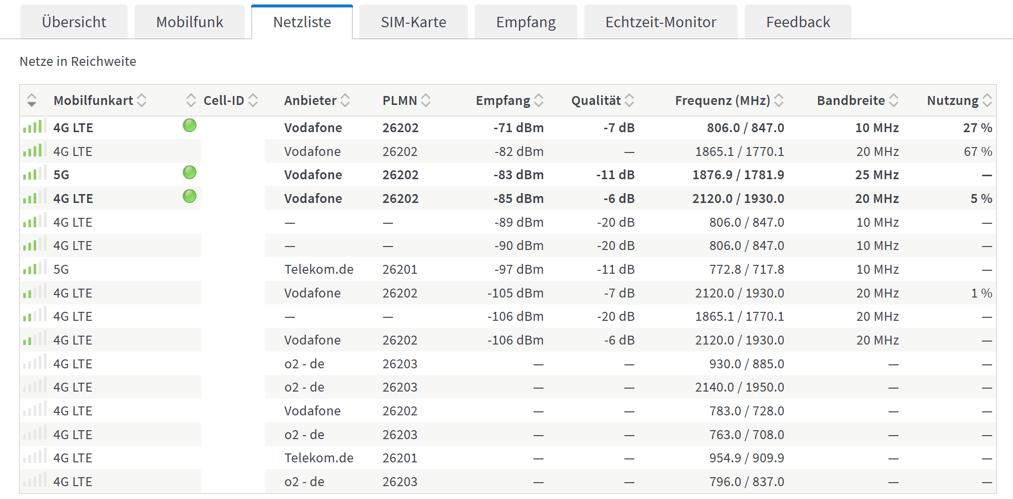

    Für meine Lokalisation egal, mal Netze suchen lassen. Wenn mit congstar SIM ab morgen nicht irgendwas Neues gefunden wird, ist bei uns schon relativ schnell Schluss mit Magenta (5G) Netz, hier ist Vodafone Land:
    Ich kann schon wieder nicht bearbeiten, hier ist aber schnell gesperrt?
