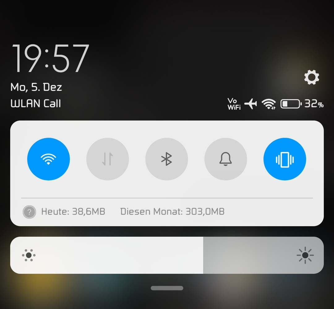

WLAN Call läuft auf Xiamo und Huawei einwandfrei, wobei es auf allen Geräten erzwungen wird.
Hab hier ein iPhone 14 Pro Max mit iOS 16.1.2 und auch einer 7590 mit 7.50
So ist erstmal kein wlan call aktiv, aber im Flugmodus mit aktiviertem WLAN dann verfügbar.
Habe eine Telekom SIM und eine Congstar eSIM im Gerät.
